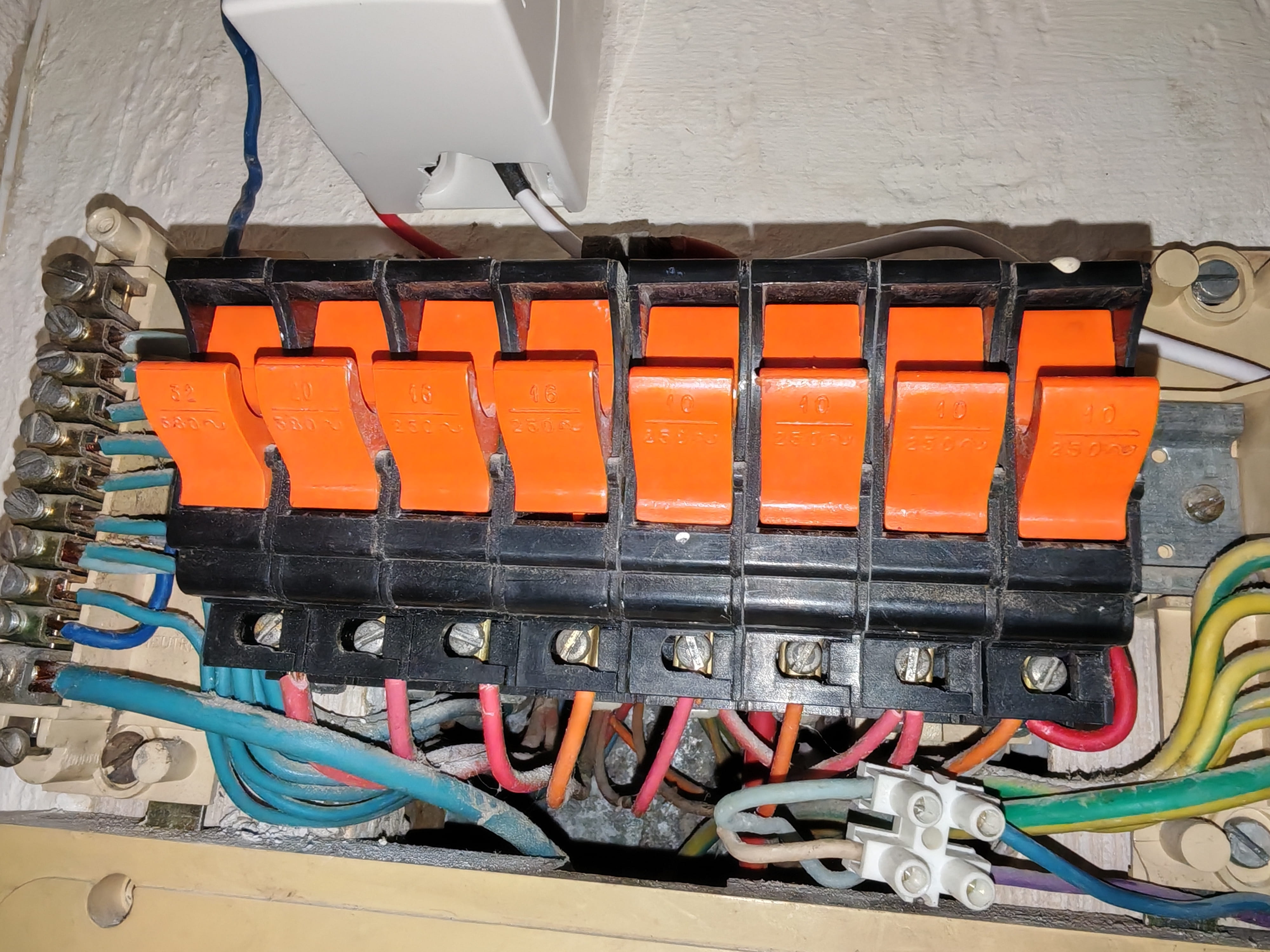

Je voudrais remplacer les porte fusibles par des disjoncteurs et mettre aussi des interrupteurs différentiels 63A ( disjoncteur abonné est a 45A).le problème est que rien n est identifié et comment savoir quelle phase va avec quel neutre
Avez vous une méthode pour s' y retrouver?

Bonjour, mettre aux normes un tableau dont tous les neutres sont en commun nécessite de faire du "repérage" (identifier les circuits).
En comptant les fils sur votre photos on voit 10 fils au niveau des portes fusibles et on voit aussi 10 fils bleus sur la barre neutre (+1 bleu de grosse section qui est l'alimentation neutre) c'est plutôt bon signe d'avoir le même nombre de fils entre la barre de neutre et les portes fusibles.
Vous avez 8 portes fusibles, coupez le premier et voyez quel circuit électrique n'est plus alimenté dans l'appartement (il faut tester tous les éclairages et prises). Réarmé le premier et faite pareil pour le deuxième ainsi de suite...
> Le but est d'identifier chaque circuit des portes fusibles.
Lorsque vous aurez identifié tous les circuits des portes fusibles, il faut faire de même avec chaque fil bleu, déconnectez le premier fil bleu du bornier et voyez quel circuit ne fonctionne plus pour l'associer au porte fusible qui coupe le même circuit, reconnectez le premier fil bleu et passez au suivant ainsi de suite (pour la borne qui à deux bleu déconnectez le deux).

Le neutre est général et "commun" à toute l'installation
En amont de chaque disjoncteur il faut emmener le neutre et la phase (en monophasé) et le neutre et une phase (en triphasé)
Ou deux phases si on veut du 400 V
Bonjour, vous regardez à la sortie des gaines en général c'est la meilleure solution après vous pouvez avoir une phase qui sort d'une gaine et le neutre sera peut-être dans une autre. Commencez par ceux qui sont par 2 dans les gaines et vous verrez ce qui reste .
