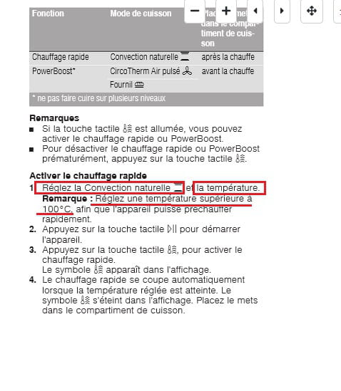

  3. stf_jpd87 Messages postés 92025 Date d'inscription   Statut Modérateur Dernière intervention   29 929
    Dans le programme "convection naturelle" mettez vous une température supérieurs à 100° ??
    Voir sur cette NOTICE
