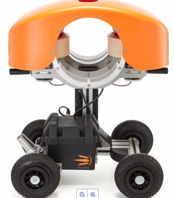

L'image ci-dessus est tirée du Net.

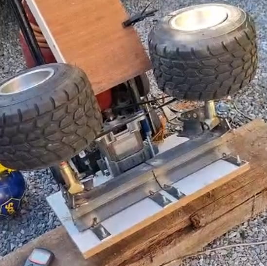

Mon prototype n'en est qu'à ses débuts.
Roues de karting montées sur des axes de fusée de 17mm.
Moteur 220V de lessiveuse.
Transmission par courroie plate.
Les premiers essais propulsent le ballon à 6m (hauteur de réception 1m)
Le tout avec une vitesse tangentielle des roues de +/-7000 tours/minute.
Je suppose qu'un réglage de la pénétration du ballon, ainsi que de l'écartement des roues pourrait améliorer la distance et la hauteur de réception, même en diminuant la vitesse de rotation. Vu que les propulseurs du commerce y arrive avec une vitesse ne dépassant pas 3000 rpm.
Avant d'aller plus loin sur le sujet, voir si quelqu'un aurait un avis...
