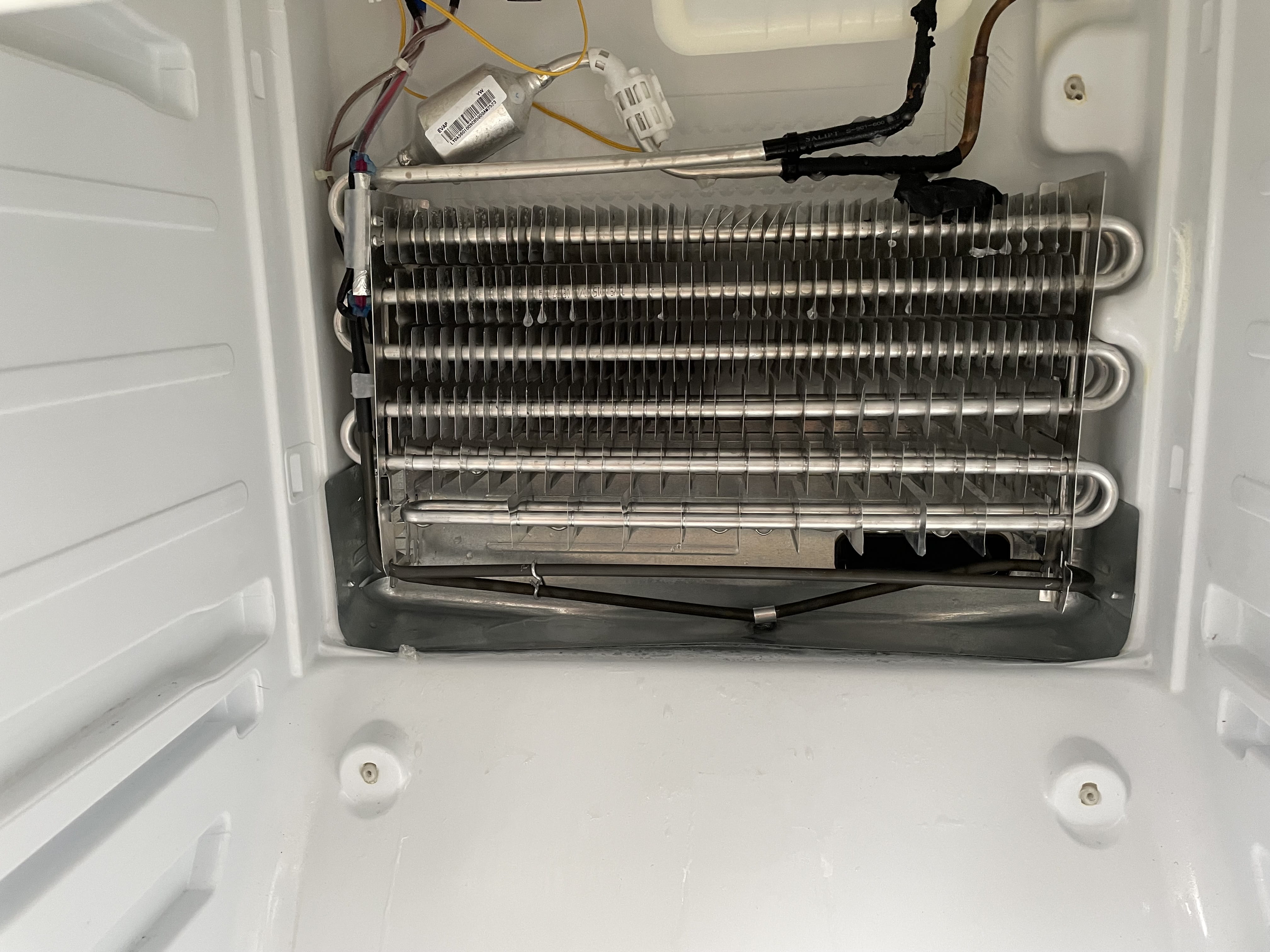

J’ai le même problème. J’ai démonté le cache du fond du congélateur. Je ne vois pas de trou et de tuyau qui pourraient accueillir et évacuer l’eau du dégivrage.. vous en pensez quoi ?

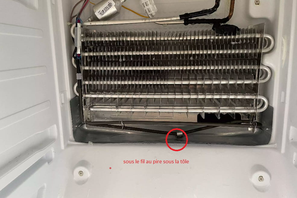

Tout est dit.
Si ,suite fournir la référence constructeur
