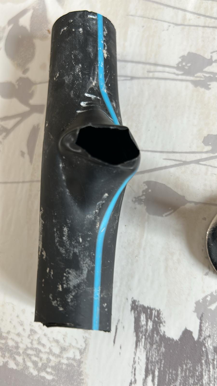

Bonjour, quelqu'un saurait expliquer ce qui peut avoir causé

Bonjour, quelqu'un saurait expliquer ce qui peut avoir causé cela?

Une petite dernière...faiblesse du tuyau et  coup de bélier...

On ne peut faire que des suppositions, impossible de connaître réellement la cause
Échauffement important, à cet endroit, dans l'idée d'un chalumeau
stf_jpd87 Messages postés 91705 Date d'inscription   Statut Modérateur Dernière intervention   29 812
Même avis
Je suppose :tuyau d'eau sous pression qui aurait subi un échauffement rapide

 Merci de vos réponses
l'idée d'échauffement me semble écartée puisque c'est un tuyau d'eau froide reliant le compteur de la ville au premier appart de l'immeuble
un élément supplémentaire est le fait que ce tuyau a crevé à 10 ou 20 cm du raccord polyétylène / cuivre de la montée à l'appart
cela ouvre t il le champ des hypothèses?
merci de m;aider à retrouver le sommeil...
