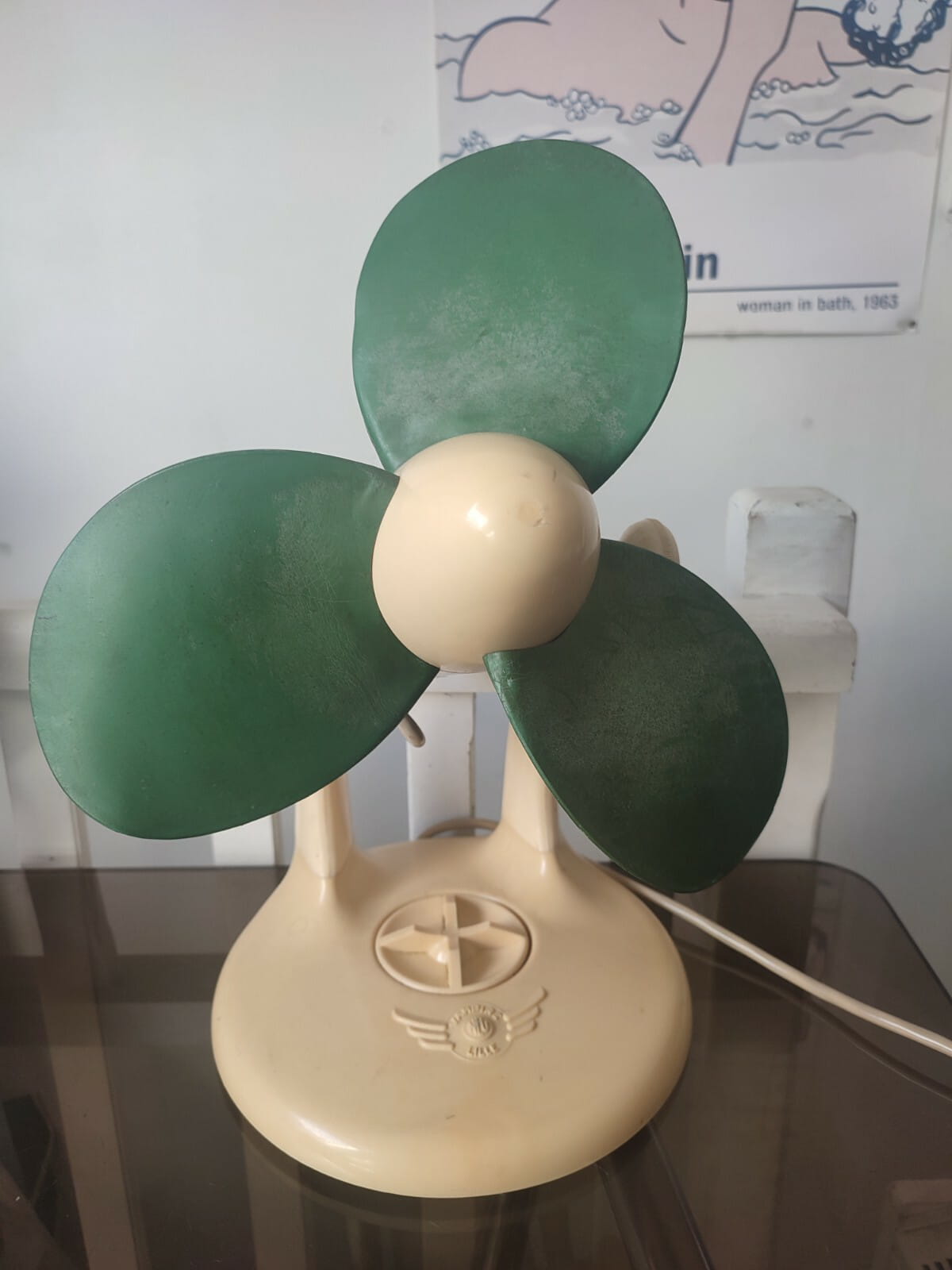

Bonjour, j'ai un ventilateur vampire de 1950 auquel je tiens beaucoup, il fonctionne en 110v , le moteur est HS, je souhaite le remplacer par un moteur récent, mais je n'arrive pas à le démonter ????

Vous pensez que l'hélice a été coulé dans le moteur ???? NON
Donc le ventilateur se démonte. Soit il est vissé sur l'axe du moteur  soit il est monté sur l'axe et serré par un écrou . voir si le capuchon en forme d’œuf de se déclipse pas ???
S'il est vissé il faut le dévisser dans le même sens que sa rotation.

Bonjour c'est délicat mais il faut enlever le ventilateur, puis observer le montage du moteur

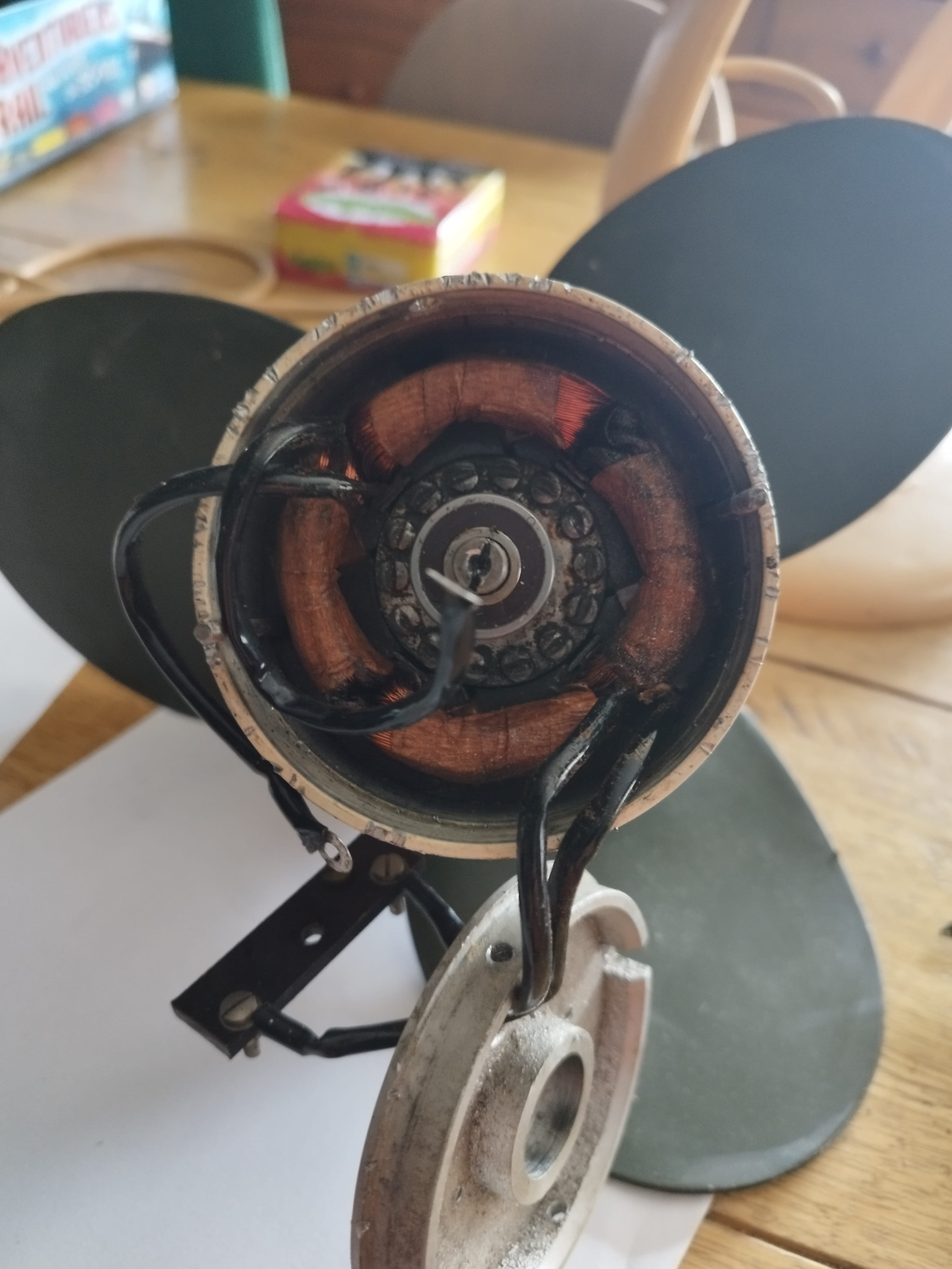

Ce que vous avez fait du coté arrière , il faut le faire du coté avant en démontant l'hélice.
Je doute que vous trouviez un moteur identique surtout qui a plus de 65ans

Je ne vois rien à démonter

Le gros Demi oeuf se dévisse,,, dans le sens de rotation de l'hélice
Pour vous aider vous pouvez mettre un tournevis dans la fente de l'axe de l'autre côté
Pour séparer le rotor du stator, il faut tout simplement donner un où plusieurs léger coups de maillet sur l'axe du côté que vous avez démonté, attention retenir le côté hélice qui va être éjecté

Bonjour, je n'ai aucune idée de comment cela se démonte mais cette empreinte (voir image) m'intrique, on dirait une empreinte pour un tournevis plat.. peut-être que cela se dévisse
Daniel 26 Messages postés 17074 Date d'inscription   Statut Modérateur Dernière intervention   4 651
Salut,
Beaucoup d'axe de petit moteur possède cette fente afin de pourvoir le bloquer en rotation .
labricole47 Messages postés 12449 Date d'inscription   Statut Modérateur Dernière intervention   2 813
Salut, c'est pour le bloquer en rotation effectivement, afin de pouvoir desserrer facilement la pièce côté opposé
