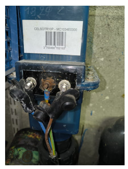

Bonjour, l'électrolyseur ne fonctionne plus, comment puis-je changer cette vis?
SVP
  1. stf_jpd87 Messages postés 92095 Date d'inscription   Statut Modérateur Dernière intervention   29 960
    Si c'est la vis centrale, donc la prise de terre; vous dévissez l'écrou que vous changez avec les rondelles et la cosse , vous brossez la tige filetée et vous remontez le tout avec un peu de graisse sur la vis.

      Merci pour la solution,
