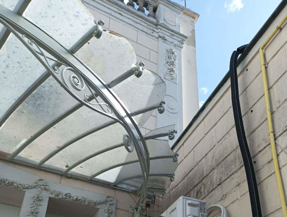

malheureusement 3 vitres de la marquise se sont cassées.
Une entreprise m'a fait un devis de 3600 euros pour remplacer les 3 vitres cassées, je trouve ça extrêmement cher. Est-ce une arnaque ou y en a-t-il vraiment pour ce prix-là ?

Dans le doute ne pas hésiter à faire faire un ou deux autres devis par d’autres professionnels
A ce moment vous comparez.
Daniel 26 Messages postés 17074 Date d'inscription   Statut Modérateur Dernière intervention   4 680
Si ces vitres sont courbées et différentes, le prix demandé reste normal .

Vu que le devis n'est pas détaillé, je ne sais pas combien il se prend de main d'oeuvre mais cela fait tout de même 1000 euros une vitre, je ne pensais pas que c'était si cher.
Daniel 26 Messages postés 17074 Date d'inscription   Statut Modérateur Dernière intervention   4 680 > Leoparisen Messages postés 4 Statut Membre
C'est le fabricant de cette marquise qui pourrait vous proposer un prix acceptable car fabriquée en grande série .
Ce que ne pas vous proposer un vitrier qui va passer un temps fou dans la recherche .

Remplacer par du polycarbonate
Qui se découpe très bien à  la scie sauteuse (mettre du scotch papier pour éviter les rayures)

Bonjour, normalement ces verres sont en verre sécurit pour résister à un orage de grêle. D'où le prix verre fabriqué à la mesure et bombé en Usine. Parfois il vaut mieux remplacer la marquise.

Au vu de la complexité de l'opération, le prix demandé ne me semble pas excessif.

Si c'est du verre plat, le devis est un peu cher..
Mais si c'est du verre bombé, ca me semble plus juste... Si vous etes en RP, vous avez la miroiterie Reber qui sait bomber le verre.
y'a aussi la pose a prendre en compte.. et en hauteur c'est plus cher !
