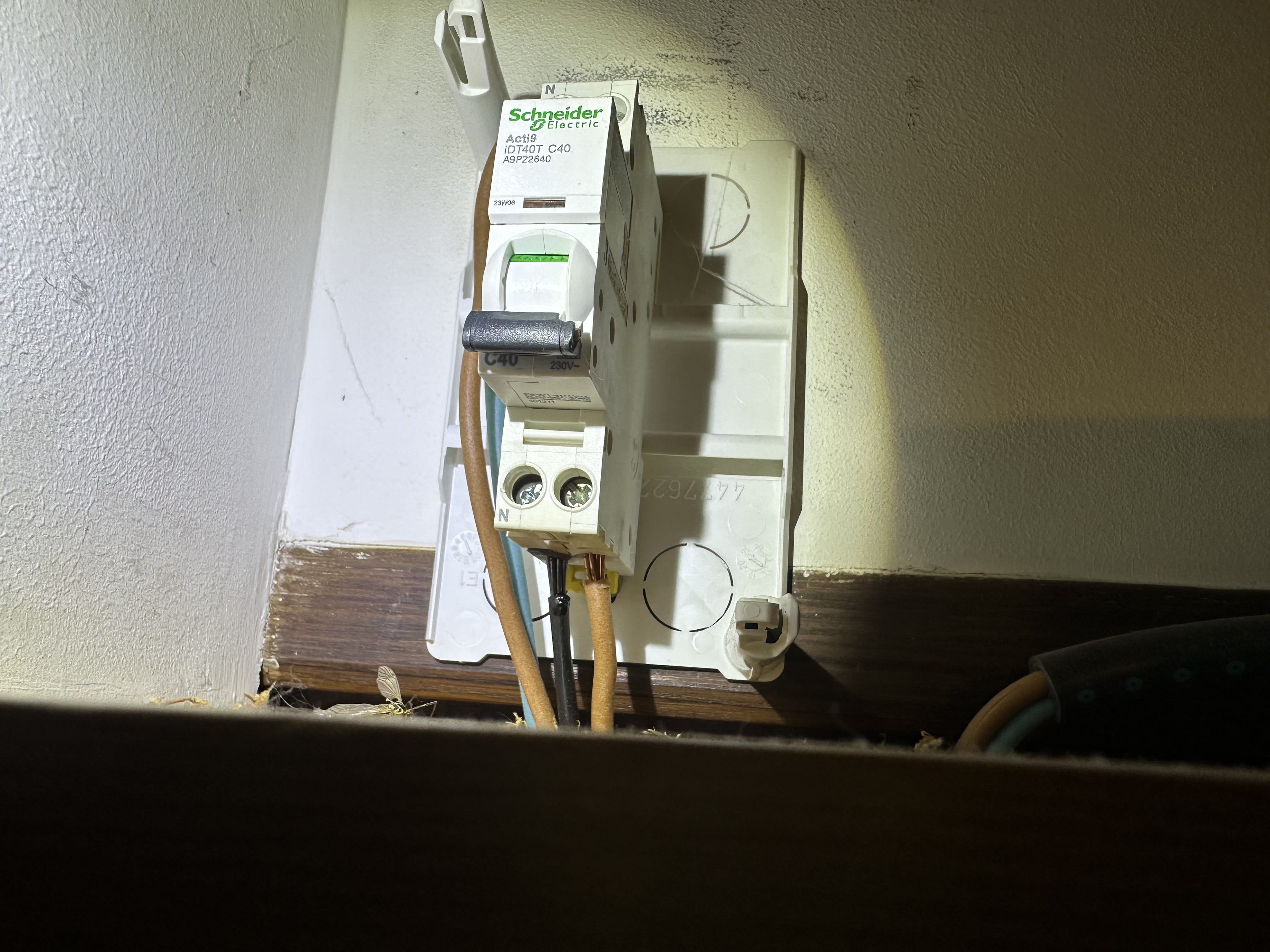

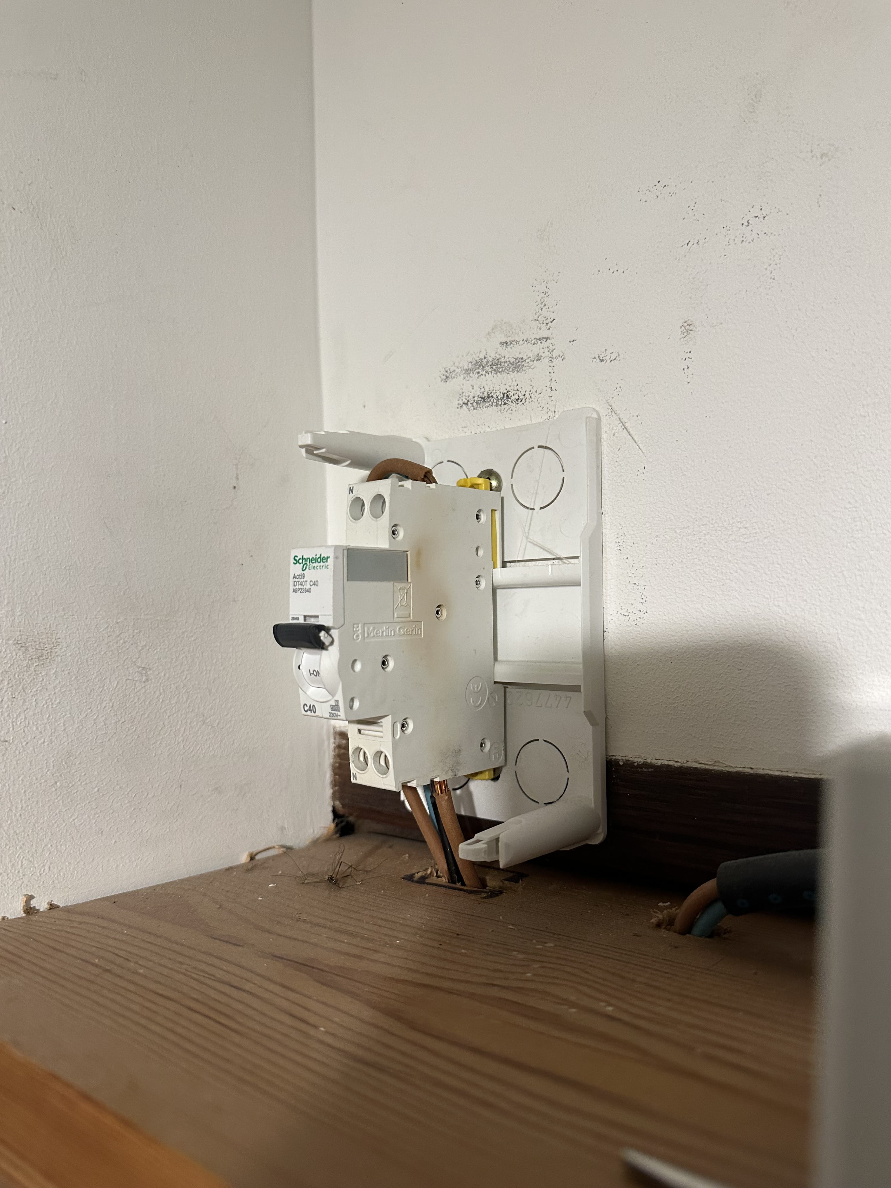

A cette occasion j’ai ouvert le tableau et je découvre qu’un disjoncteur 40a déporté, positionné en aval d’un différentiel 40A, est brûlant au toucher (la voiture est en cours de charge) et visuellement cramé sur le côté). Pourtant la section et l’amperage m’ont l’air corrects ?
Auriez-vous un éclairage la dessus ?
Merci par avance
8 réponses
Bonsoir,un mauvais serrage des bornes peut provoquer ce genre de chose. Est ce que l'ampérage et la section des fils sont corrects par rapport aux besoins de cette prise ?
Merci pour votre retour. Rien de marqué sur les fils donc je ne sais pas la section car je ne suis pas spécialiste… c’est plus que du 2.5 pour sûr

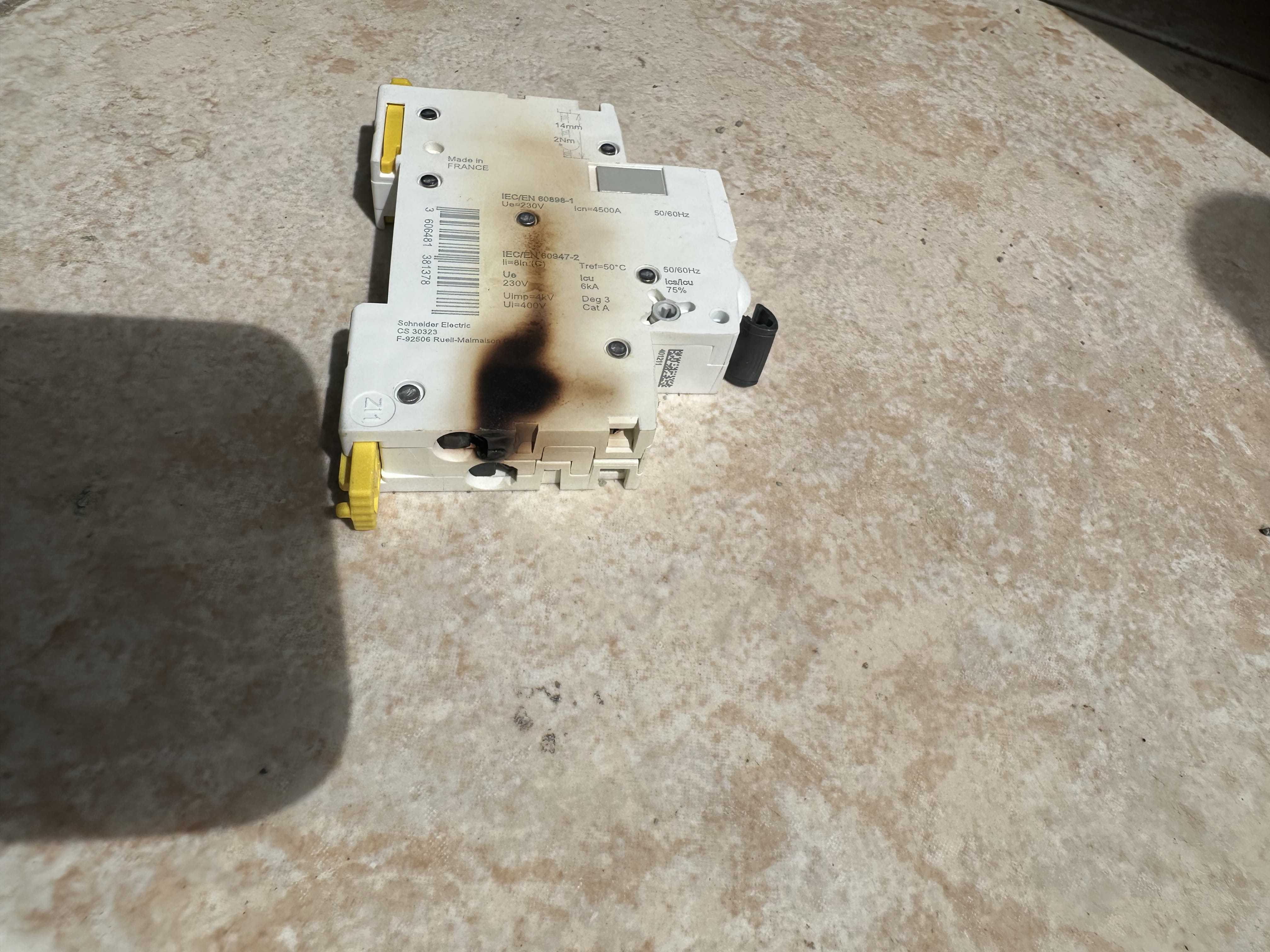

j’ai démonté ce matin et encore pire que ce que je pensais !
Cela démontre bien des serrages douteux , bien les soigner !

fred.ml Messages postés 4850 Date d'inscription   Statut Modérateur Dernière intervention   759
Bonjour, CK83, suis du même avis que les autres intervenants du post.
Sur l'image on voit clairement qu'il y a une surchauffe du fil noir (mauvais serrage) et on a l'impression que le fil noir est légèrement inférieur en diamètre que le fil marron (c'est peut-être qu'une impression) .
Le disjoncteur étant un 40 ampères il devrait donc y avoir des fils de 10mm² et cela ne semble pas être le cas, les fils noir et marron sont en multibrins donc c'est forcement plus de 2,5mm²,  peut-être du 6mm² ou moins (4mm²).
Si les fils sont en 6mm² il faudrait que le disjoncteur soit un 32 ampères max.
Fred.ml
Merci pour vos réponses
j’ai donc commandé un nouveau disjoncteur + un différentiel et du câble en 10mm2, et je vais mettre des cosses sur les connexions, comme ça tout sera propre !
