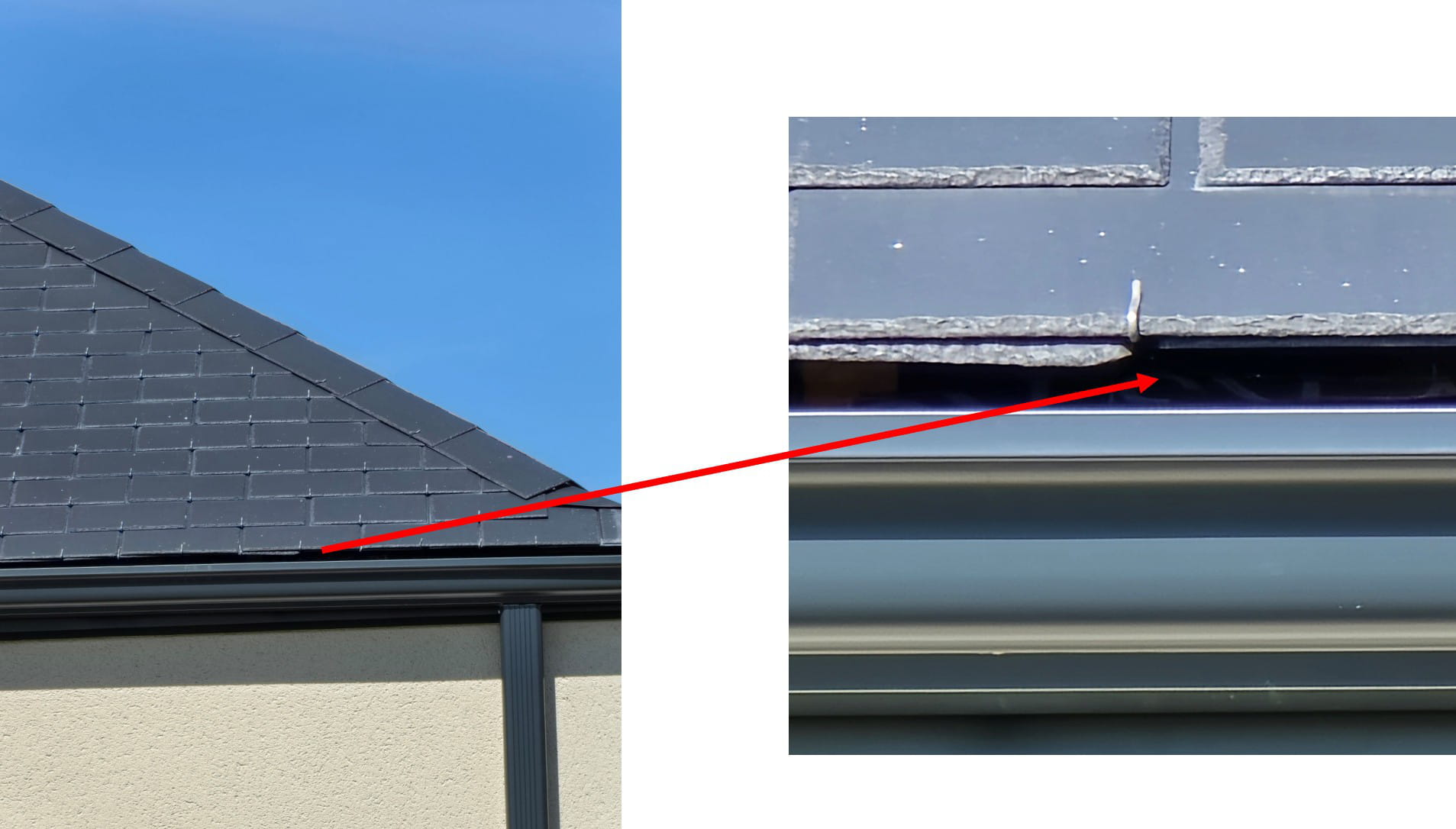

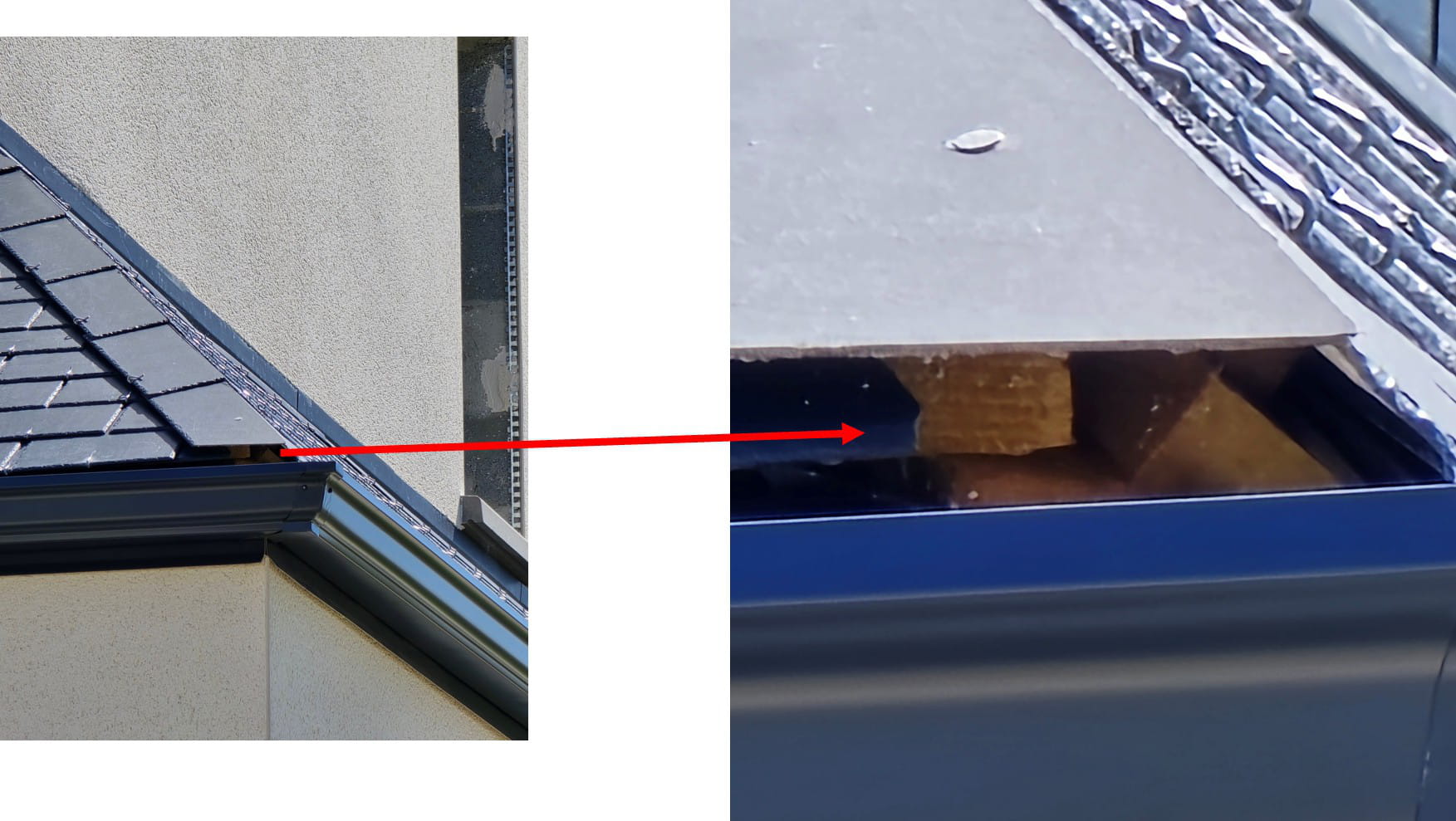

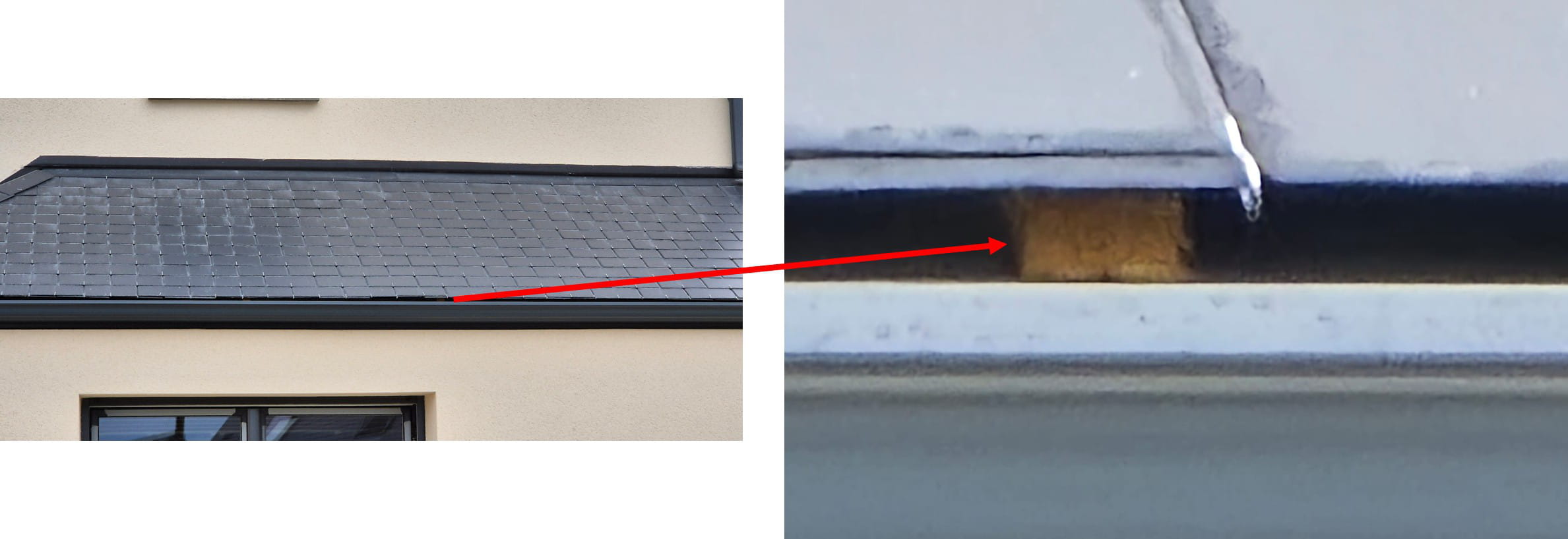

Nous avons un problème avec la pose de la couverture (ardoises fibro), les ardoises ne descendent pas dans la gouttière et au niveau esthétique cela ne fait vraiment pas joli ?
En plus de cela nous avons de sérieux doutes :
- sur l'étanchéité en cas de pluie et de neige avec vent fort ( Normandie )
- sur la protection contre les nuisibles souris, rat etc...
- sur la protection de nidification par les petits oiseaux
Le constructeur a fait remonter un peu au gouttièriste qui n'est pas le couvreur, mais cela ne suffit pas. Nous avons rendez-vous la semaine prochaine avec le constructeur et le couvreur.
Nous cherchons des éléments, preuves ( documents, photos etc...) , mais aussi des organismes pour nous aider à argumenter nos réclamations.
Quelques DTU parlent de l'obligation de protection contre le nuisible et oiseaux , mais nous n'avons pas trouvé de preuves concrètes ( côte à mesurer, photos etc..)
Ci-joint 2 exemples sur les huit que nous avons déjà signalés au constructeur.
Merci de votre aide
Très cordialement

    Bonsoir, je ne vois pas la Sablière et il manque les cache moineaux
  2. mariam-j Messages postés 1655 Date d'inscription   Statut Membre Dernière intervention   11
    Sur la vue N° 4 le problème est manifeste.
    On ne donne pas cher du bois qui prendre l'eau

    Bonjour, la tuile doit déborder sur la gouttière 1,5 cm minimum.
