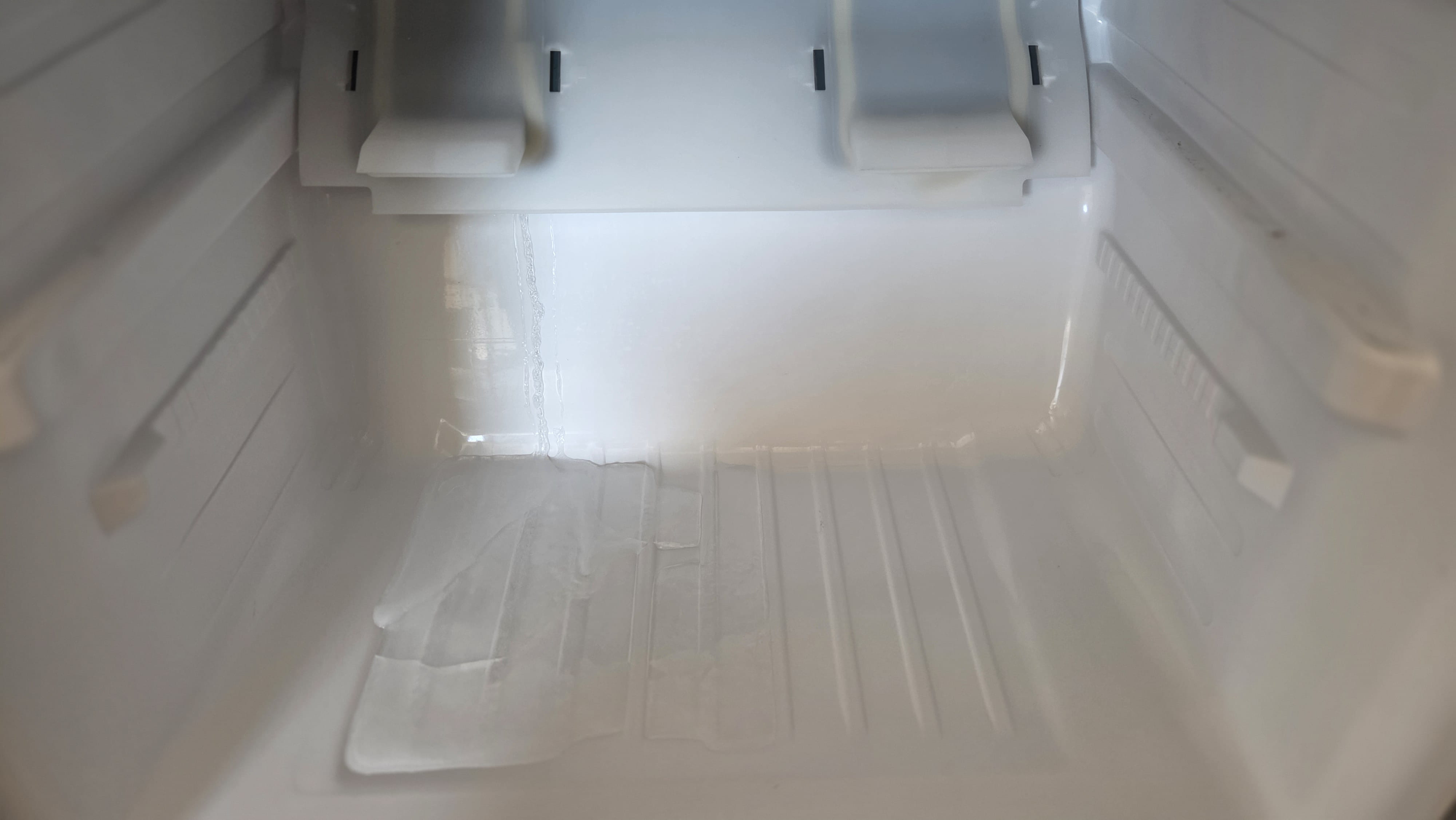

Je dispose du frigo samsung rl38hcps, froid ventilé, acheté il y a 17ans.
Depuis quelque temps ce frigo au niveau du congélateur tout en bas il y a des fuites d'eau qui se gèlent et forment un fond de glacon (voir photo jointe) et au bout d'un long moment ca finit pqa déborder et fuire à l'extérieur du frigo en formant une petite flaque d'eau sur le sol à l'extérieur.
A l'arrière du frigo, au dessus de la bobonne de gaz refrigérant il y a une sorte de bac de récupération (enfin je crois sans en être sûr) et il est sec.
Avez vous idée de ce que ça peut être comme problème et si cela nécessite une intervention ou une simple manipulation de ma part ?

Avant toute intervention :
Sécurisez vos aliments.
Faites un dégivrage sur 24h portes ouvertes et appareil débranché.
Tout devrait redevenir normal.
Vous pouvez accélérer ce dégivrage avec l'aide d'un sèche cheveux maintenu à distance des parois et des zones humides.
Si ce problème se reproduit souvent il faudra se pencher sur la résistance de dégivrage, voire son fonctionnement.
Nota: Par la même occasion; profiter de cette intervention pour nettoyer la partie arrière du moteur et ventilateur Stock à poussière.
