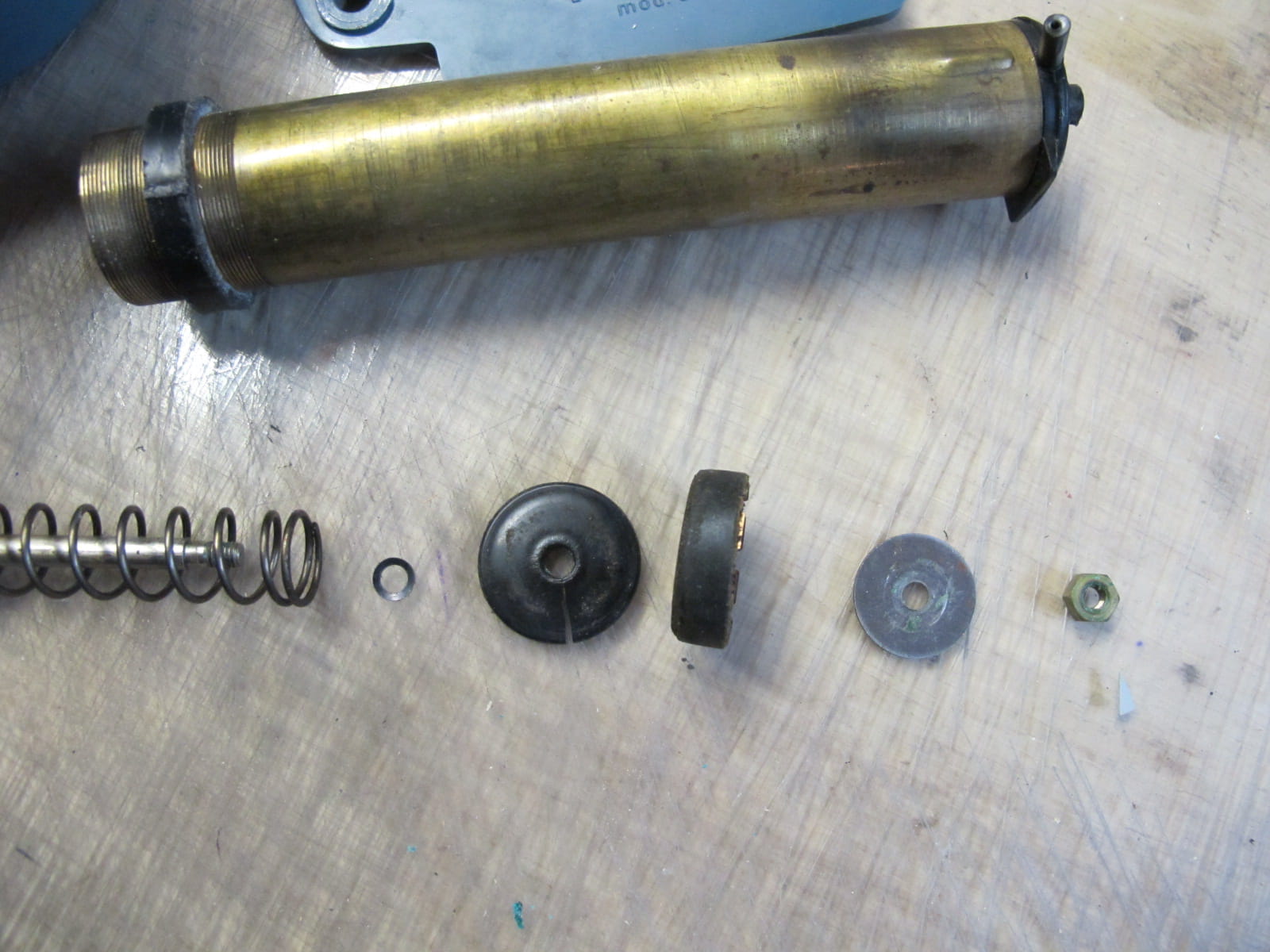

Bonjour à tous.
Ma jauge ne fonctionne plus correctement..
Le joint en cuir est completement saturé de .. je sais pas trop quoi.
En tout cas il ne fait plus son travail de laisser passer l'air dans un sens et de le bloquer dans l'autre.
Je compte le remplacer par un neuf decoupé dans une piece de cuir.
Mais je me demande avec quoi lubrifier le tube de laiton dans lequel il coulisse..
Huile ou graisse de silicone pensez vous que ca pourrait aller ?
C.
stf_jpd87 Messages postés 91585 Date d'inscription   Statut Modérateur Dernière intervention   29 777
De ce que je vois, le joint fendu est en caoutchouc et non en cuir. Le cuir ne se fend pas .
Cordialement;
contrariness Messages postés 338 Date d'inscription   Statut Membre Dernière intervention   169
Bonjour stf_jpd87
Non la rondelle fendue est une rondelle en plastique qui colle le cuir sur la coupelle support pour l'empecher de se retourner..
Voila l'ordre de remontage..
Cette jauge date des annees 1960.. Je suppose qu'a l'epoque le joint en cuir est ce qu'ils avaient trouvé de mieux pour resister aux vapeurs de fioul !

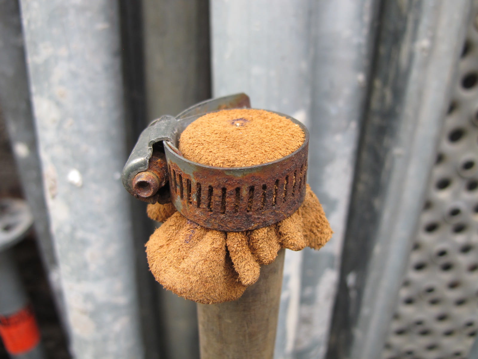

Je compte remettre cette jauge en etat..
J'ai trouve du cuir, depuis ce matin je l'ai mis en forme apres l'avoir plongé dans de l'eau. C'est pas evident de lui donner cette forme de cuvette sans avoir trop de plis.. !
Pour le moment ca seche doucement.. J'espere que ca va marcher.
C'est remonté et ca fonctionne... presque !
En fait le cuir utilisé n'a pas la bonne epaisseur, la surface qui est en contact avec le tube en laiton est trop faible et malgres la deformation des lames de la coupelle interieur cela ne suffit pas.
Il est necessaire de pomper trop de fois pour faire monter la pression.
Mias la reparation est correcte..
Il me reste a trouver un bout de cuir en epaisseur de 2.5mm et pas du 1.5mm ..
