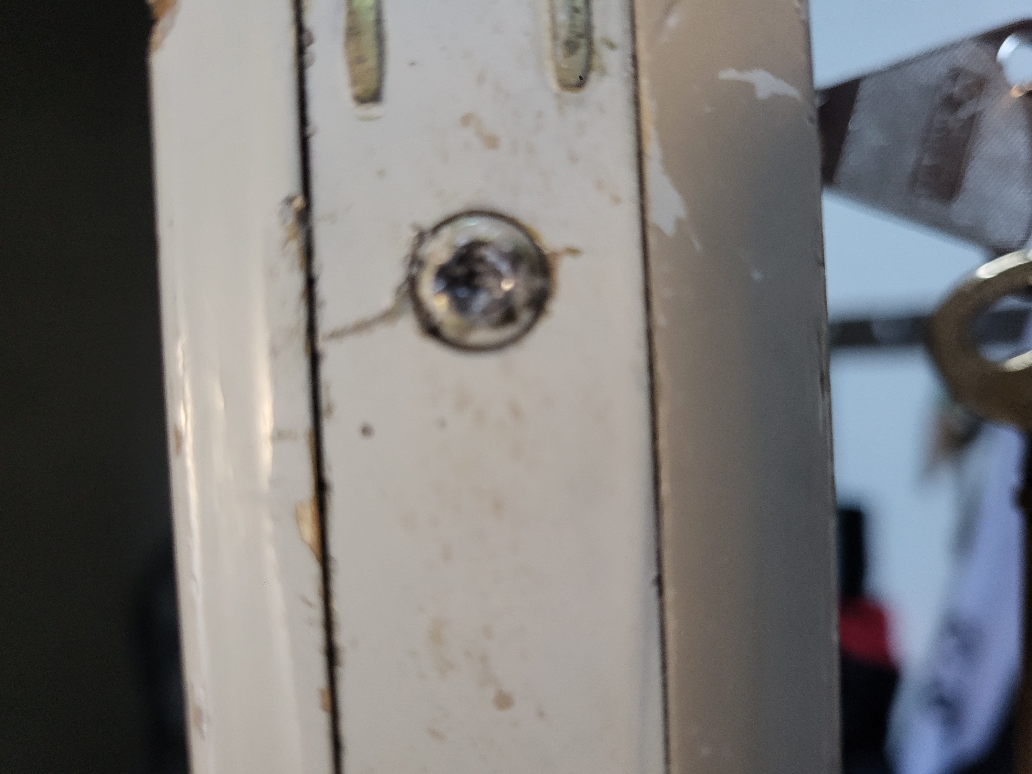

J'ai voulue remplacé mon barillet. Malheureusement je constate que la Tête de vis est abîmé ,impossible de la retiré. Auriez-vous une solution , car l'ancienne locataire na pas rendue le trousseau de clé avec les 2 clés qui lui on ete donné, merci urgent . J'ai contacter un serrurier il m'a répondu ne rein pouvoir faire ????? .
Si ce serrurier dit ne rien pouvoir faire, ne le rappelle jamais. Il ne veut pas travailler.

Le marteau à frapper est une solution , mais vu l'état de la tête de vis , j'opterais pour faire une fente avec une disqueuse et un disque pour l'inox 1.5mm d'épaisseur. Après avec un tournevis il n'y aura plus qu'à dévisser.

Percer au centre la tête de vis à la mèche de 2 mm
Puis augmenter progressivement le diamètre de la mèche
Jusqu'au diamètre de la vis
Et percer jusque dans le barillet. (couleur du copeau).
Méfiance avec ce procédé : on risque d'abimer le filet femelle du pas de vis.
Si on a réussi à percer, utiliser une queue-de-cochon, c'est plus sûr :
