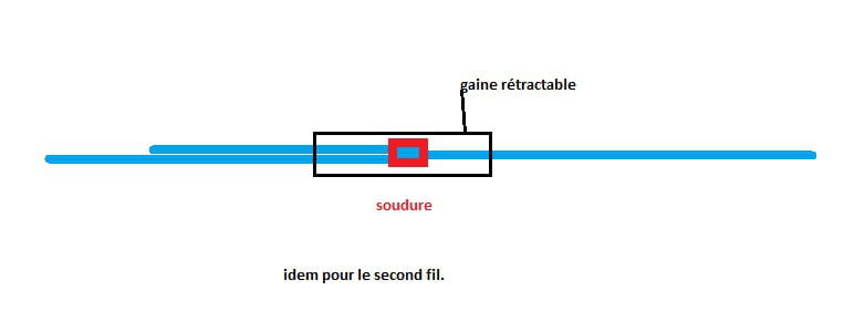

    Dans le cas de peu de place, je soude les fils entre-deux et je les isole par de la gaine rétractable.
