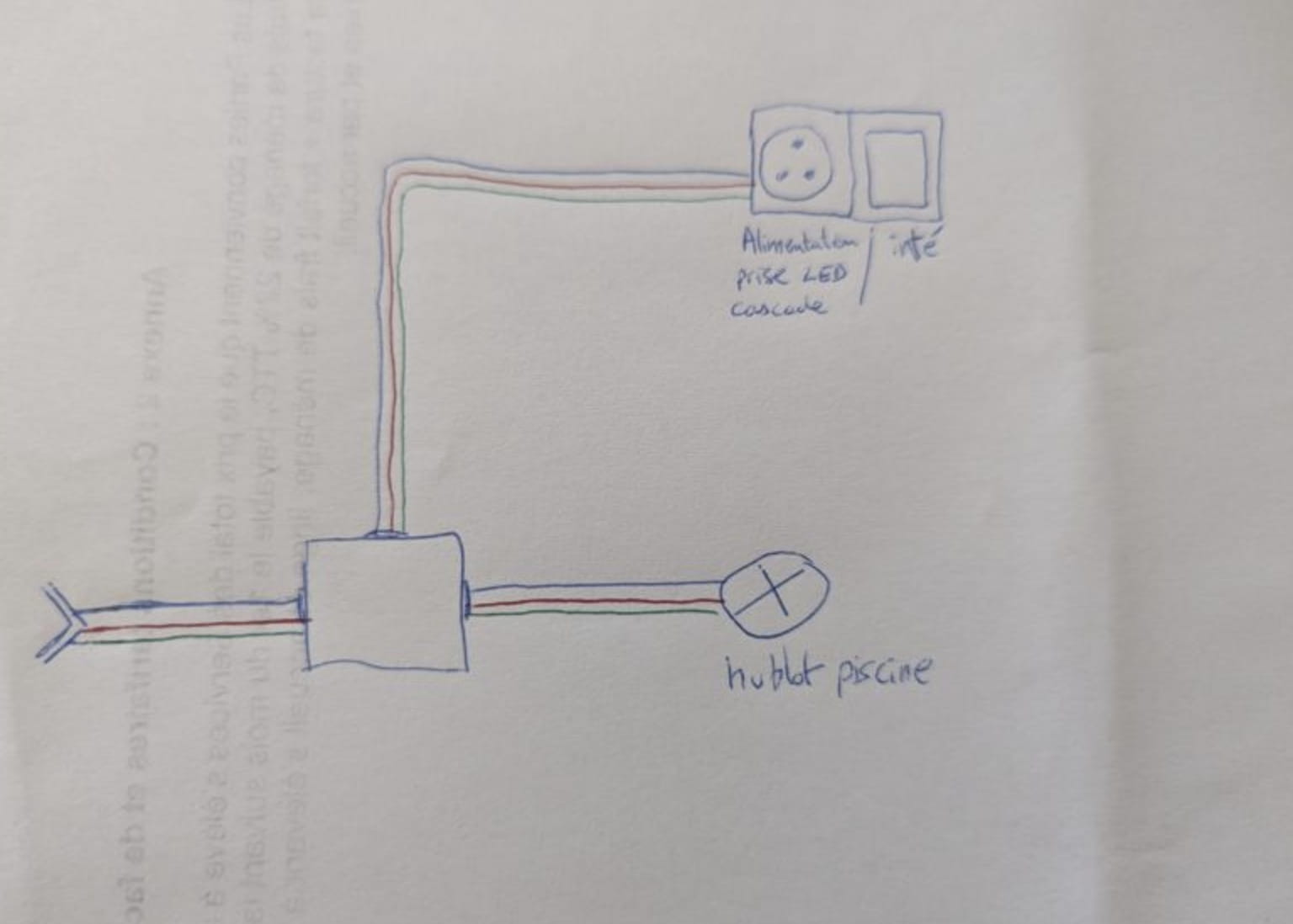

Voici l'état actuel de mon installation. J'aimerais brancher ma led cascade qui se branche via une prise et activer/désactiver LED + Hublot via l'interrupteur. Est ce possible sans tirer d'autres fils?

    il faudrait une photo de la boite de dérivation ouverte

    En principe, on ne mélange pas éclairage et prise. Surtout si ton hublot est protégé par un disjoncteur spécifique type 10 mA (zone très humide).
    Actuellement, le hublot est commandé par l'interrupteur ?
  3. Carminas Messages postés 4407 Date d'inscription   Statut Modérateur Dernière intervention   2 056
    Il vous manquera un fil (retour lampe) entre l'interrupteur et la boite de dérivation.
  4. fred.ml Messages postés 4850 Date d'inscription   Statut Modérateur Dernière intervention   783
    Bonjour Adrien, votre hublot "de piscine" fonctionne en 230 volts?
    S'il s'agit d'un hublot de piscine immergé il ne fonctionne pas en 230 volts, généralement  c'est 12 ou 24 volts donc si votre cascade led fonctionne en 230 volts vous ne pouvez pas vous rebrancher sur la ligne qui aliment le hublot.
