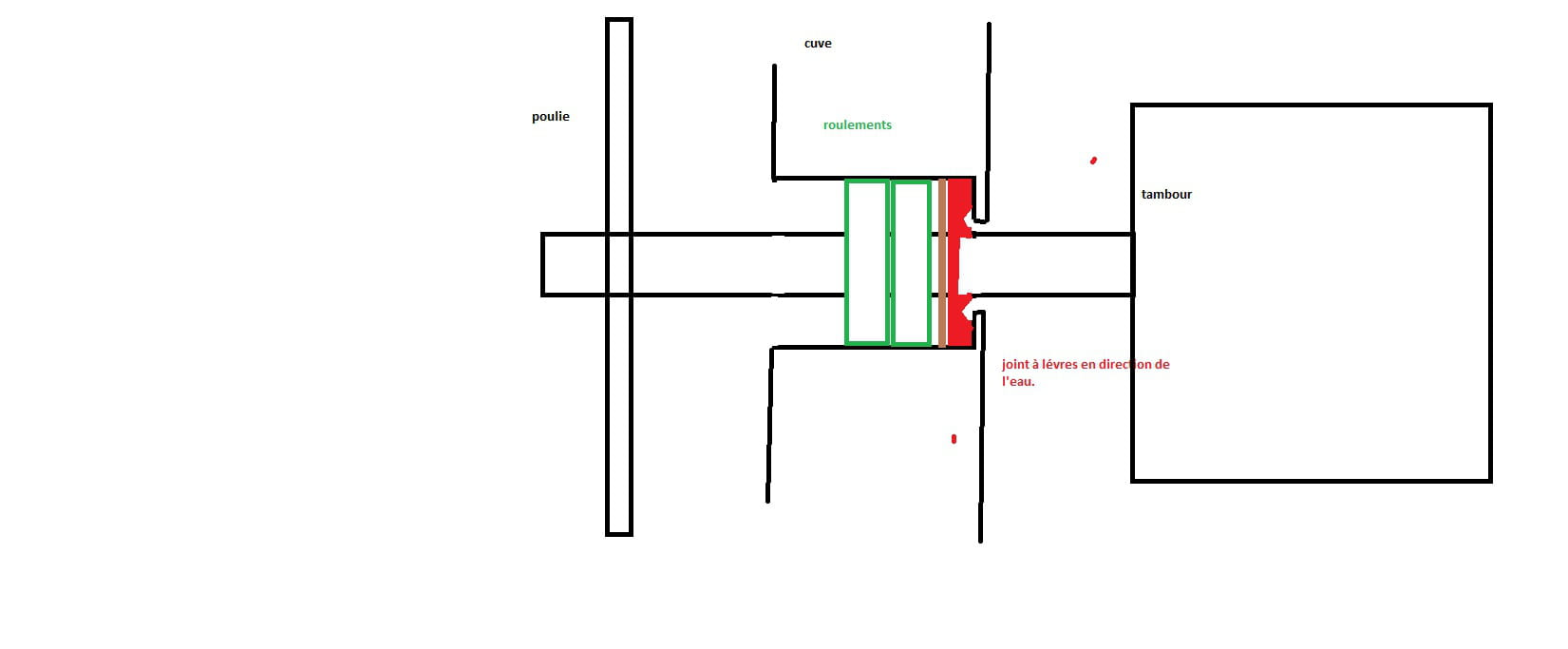

J'ai démonté le palier côté courroie sur mon lave-linge Vedette VLT6128-F/01.
J'ai commandé le palier et sa traverse.

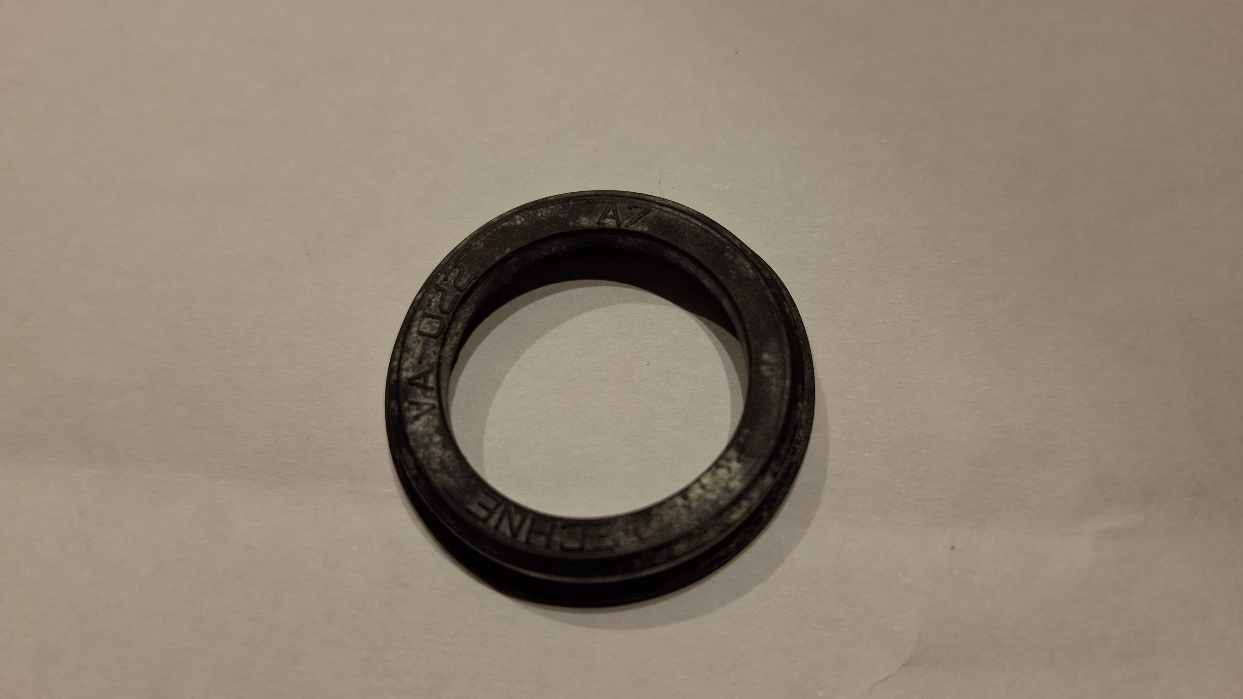

Je n'ai pas fait de photo (erreur) pour mémoriser le sens du montage du joint noir situé au fond de l'axe de cuve. Quand je regarde le vieux joint, il y a du calcaire sur le côté en forme de cône et la surface plane est propre. La rondelle inox qui vient en appui sur ce joint noir possède une surface propre du même diamètre que le joint.
Les vidéos en ligne montrent surtout la pose du joint côté opposé à la courroie donc surface plane du joint vers le fond.
Pourriez-vous m'indiquer quel est le sens d'installation du joint noir côté entraînement?
Merci pour votre aide
Gecos45
stf_jpd87 Messages postés 91582 Date d'inscription   Statut Modérateur Dernière intervention   29 775
Bonjour Tout est dit:
