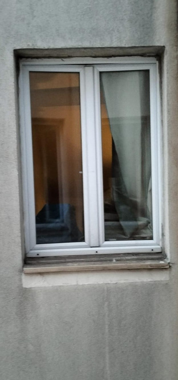

Je me permets de publier sur le forum pour demander un petit avis concernant ma fenêtre !
Je ne sais pas si je dois, ou non, ajouter une bavette à celle-ci. D'un côté, j'ai l'impression que l'existant est "ok" (pente correcte, profondeur correcte, etc.). De l'autre, je m'interroge sur la trace de goutte qu'on voit sur la façade... sans savoir à quel point celle-ci est ancienne.
Qu'en pensez-vous ?
Merci infiniment !
  1. KIDUGUEN Messages postés 13795 Date d'inscription   Statut Modérateur Dernière intervention   5 109
    Bonjour, normalement il devrait y avoir un appuit de fenêtre. Pour le remplacer vous pouvez couvrir avec un zinc dont le bourrelet déborde légèrement.

    Tout d'abord, merci pour vos réponses !
    Je suis en copro, donc je ne pense pas me lancer dans de grands travaux de maçonneries...
    Pour que je comprenne bien : pourquoi faut-il ajouter un appui de fenêtre à l'existant ? Je demande surtout par curiosité et pour bien comprendre pourquoi je fais les choses, j'ai bien noté d'acheter le nécessaire lors de mon prochain passage en boutique brico
      Une fenêtre doit avoir un appuit ici ça n'a pas été fait dans les règles de l'art. C'est pour ça que je vous propose un zinc c'est le plus simple a faire.
