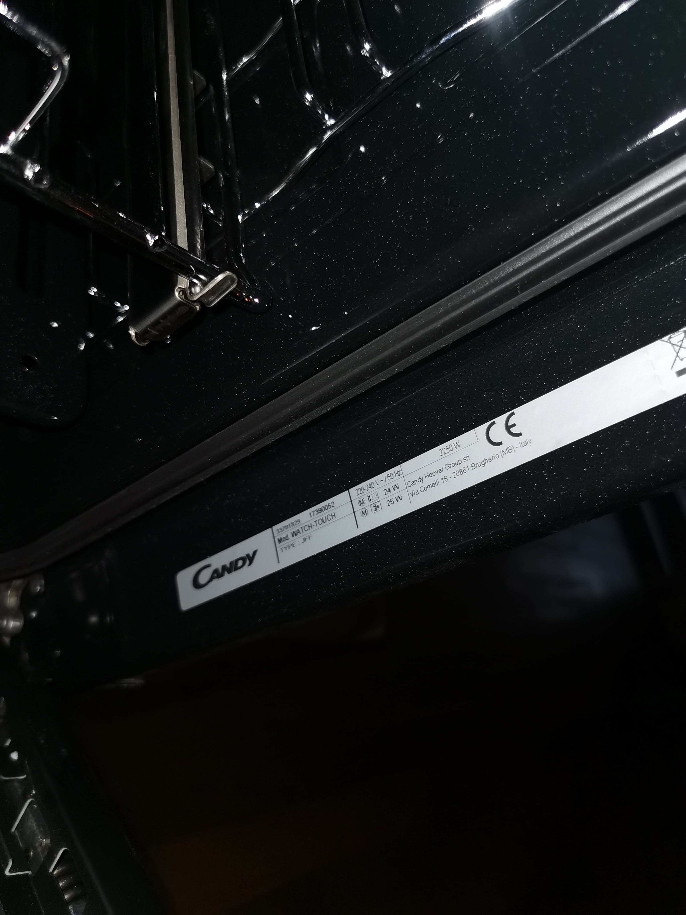

      Je pense que la réf est FT1509 ou bien 33701829. Je ne sais pas laquelle est la bonne... Cordialement
  2. Francois224 Messages postés 1 Statut Membre
    Bonjour je vous joins la photo.
