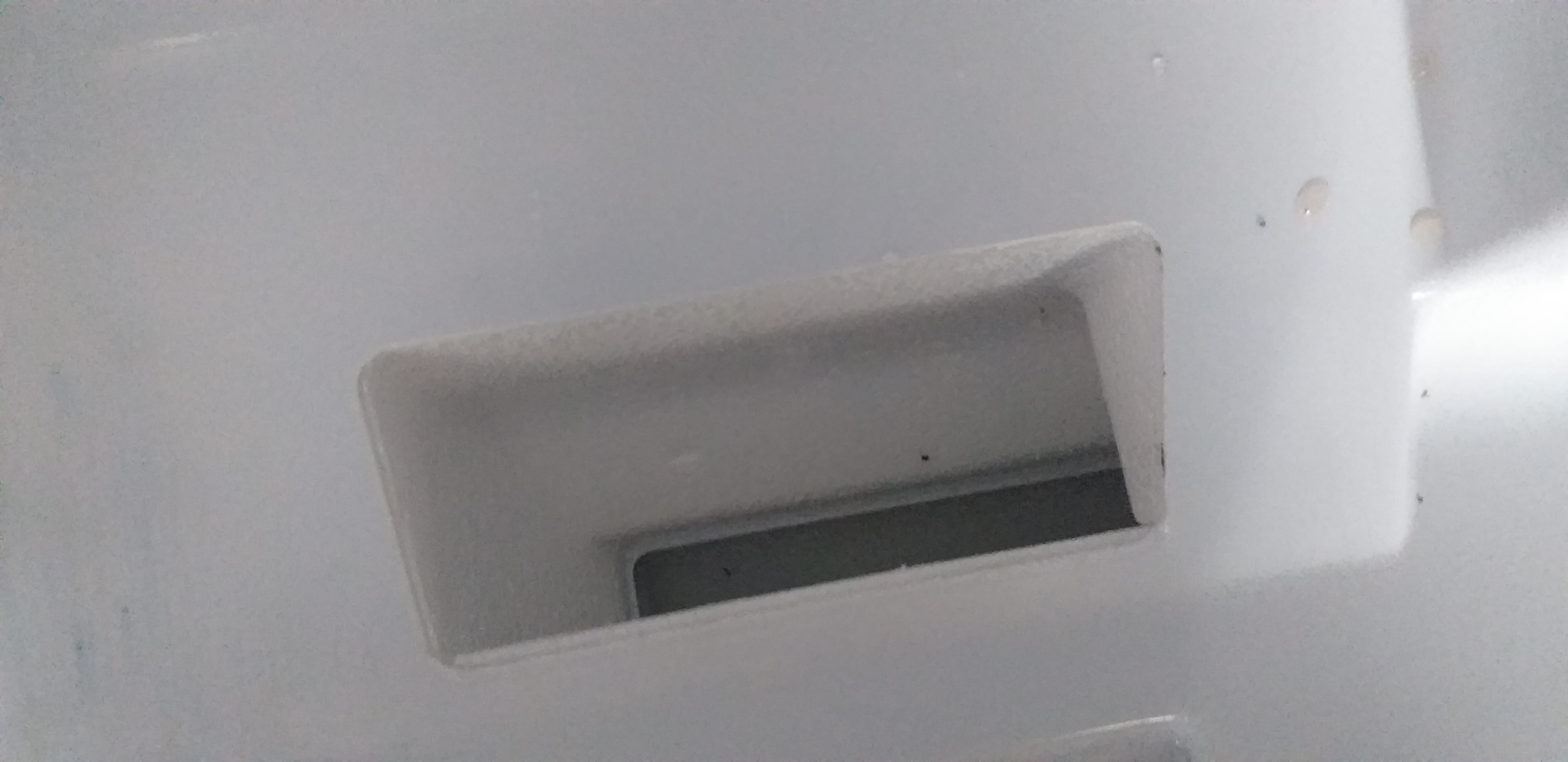

 Bonjour . merci pour votre réponse . il faut quand meme pouvoir si besoin nettoyer voire deboucher ce tuyau d evacuation d eau ? sur les modèles plus simples sans dégivrage automatique il y a un trou visible a l intérieur du frigo et avec une tige on peut déboucher . Dans mon cas j ai enlevé toute la plaque interieur frigo . en bas a l horizontale ya un trou de 4 cm x 2 cm mais quand je passe un fil ça ne communique pas avec le dessous arriere ou ya le compresseur . ya bien un tuyau noir caoutchouc et un autre en cuivre les 2 reliés au compresseur et qui montent et correspondent au bas interieur du frigo mais j ose pas y toucher .
c est l orifice ds lequel j ai passé un fil comme j ai pu ( après avoie enlevé la grande plaque intérieure )

Ce que vous voulez déboucher n'est que le passage de l'air qui vient du congélateur
Donc il n'y a rien à faire

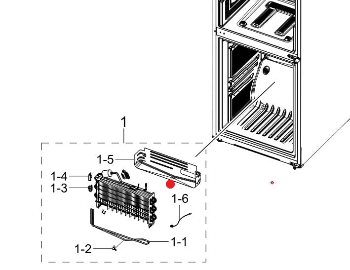

La partie qui communique avec le bac (tuyau) se trouve sous l'évaporateur du congélateur( rond rouge)

Le repère rouge en fin de compte se  situe dans le congélateur, mais pour cela il faut démonter le fond. Quand vous voyez le serpentin et la tôle le trou se trouve dessous donc pas visible si vous ne soulevez pas la tôle.
Dans votre cas tant que l'eau ne coulez pas dans le compartiment congélateur vous n'avez pas de souci  à vous faire
