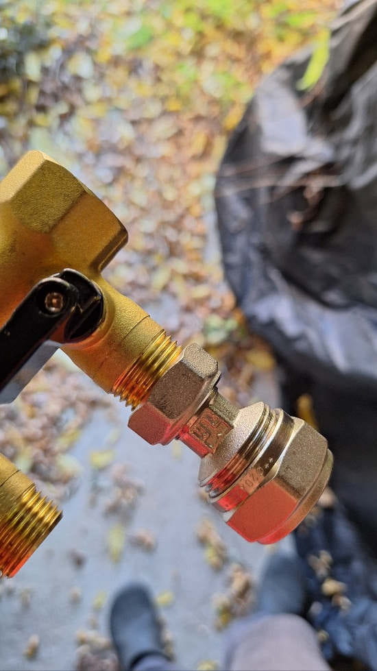

Je me pose une question existentielle,  j'ai acheté un collecteur sur amazon à porter plate et des raccords a compression avec écrou libre pour du multicouche,  une fois le joint (fourni avec le raccord)installé le il ne reste guère de filetage disponible, lorsque je visse le raccord sur le collecteur j'atteins déjà le joint en 1 tour,  étant un armateur je n'arrive pas a savoir si c'est ok ou non car cela me semble peu même si le filetage ne fait pas l'étanchéité dans mon cas.
Merci d'avance pour vos retours !

    Faites une photo de ce collecteur ou un lien .

      merci pour votre retour, ci dessous la photo ! la j'ai juste serré à la main

    Assurez-vous qu'il n'y ait pas déjà un joint fond de l'écrou.

      Oui c'est tout bon, j'ai utilisé celui livré avec et il n'y bien qu'un seul joint

        Remplacer par un joint caoutchouc.
