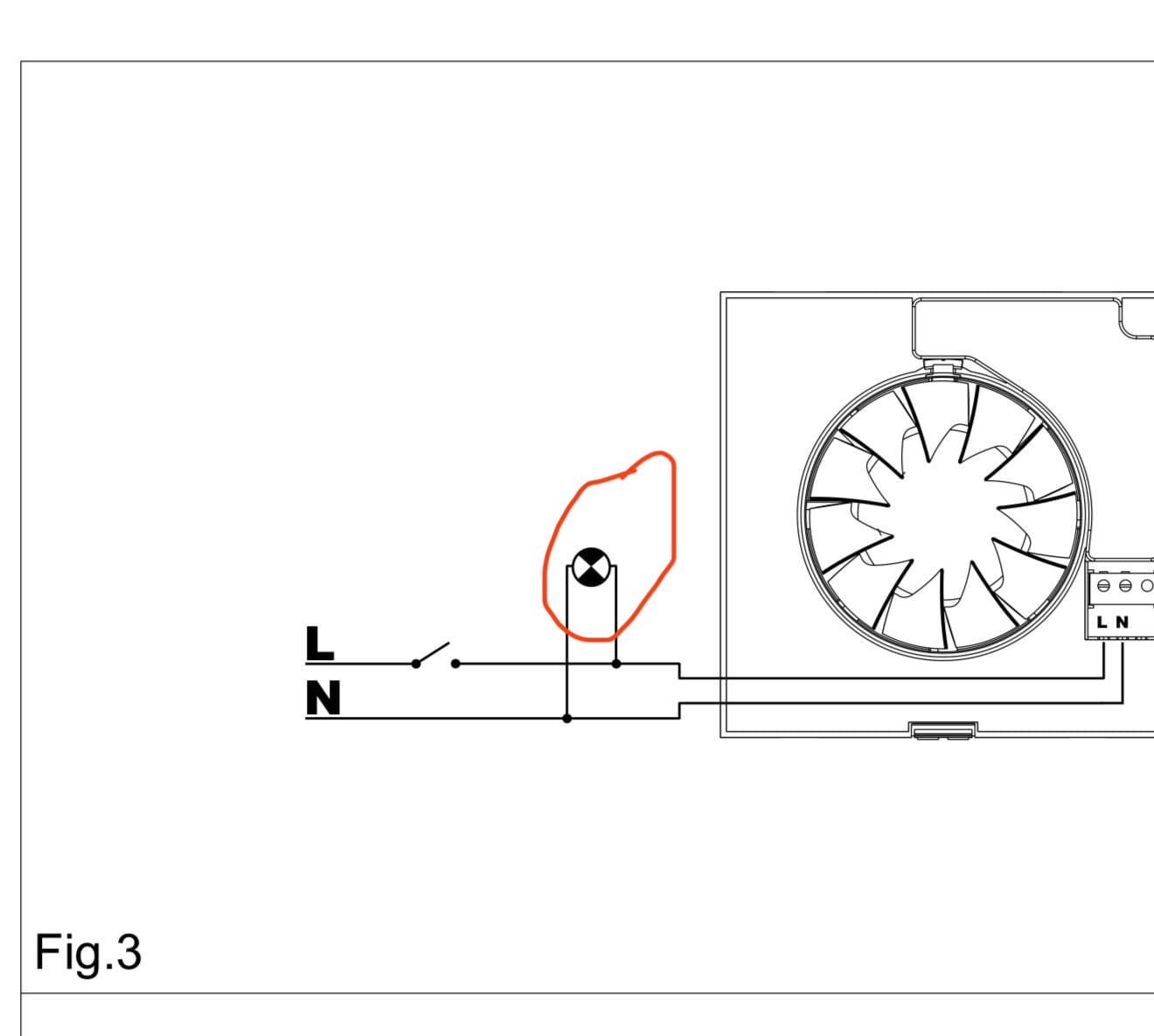

Branchement extracteur de salle de bain

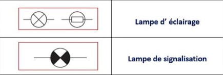

Que signifie ce symbole
stf_jpd87 Messages postés 91347 Date d'inscription   Statut Modérateur Dernière intervention   29 667
Ce signe représente la lampe de la salle de bain. et son circuit dessous, car cette ventilation se branche sur l'éclairage.
Pour information, mais plus complexe à brancher il vaut mieux pour une salle de bain un extracteur temporisé qui s'arrête plus tard que l'exteinction de la lampe
Richard
C’est ce type d’extracteur temporisé que je n’arrive pas à connecter ?
fred.ml Messages postés 4850 Date d'inscription   Statut Modérateur Dernière intervention   759
Bonjour Richard,  c'est le symbole d'une lampe témoin..
Richard
Ok ! Alors pour que mon extracteur fonctionne, il faut faire quoi , car j’ai branché comme écrit la phase et le neutre, mais il ne démarre pas quand on allume la lumière ???
Faites un essai direct en 220V . Votre ventilateur peut avoir un problème.
