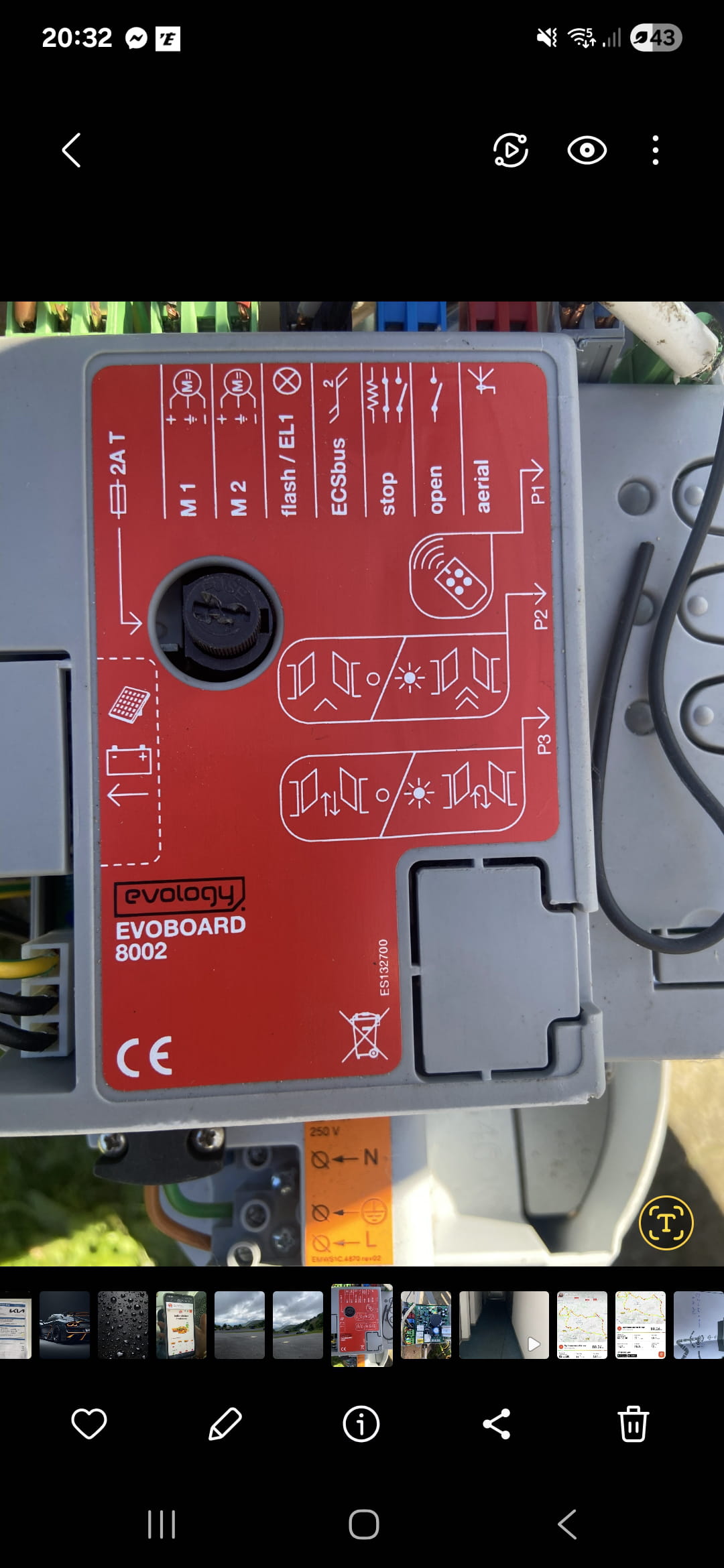

Depuis un petit moment, mon portail fonctionne uniquement avec la télécommande.
Pourtant d’habitude je peux aussi l’actionner avec 2 poussoirs plexo et l’interphone.
J’ai vérifié les connexions au niveau des poussoirs et de l’interphone ainsi que le moteur et rien de particulier…
C’est un portail à battants Evology.
Merci pour vos retours.

Merci de fournir la référence de ce moteur.

Pour essai faites un pont sur le bornier du moteur (open) et nous dire ce qui se passe .
Artis64
Je l’ai déjà fait et ça marche...
Et le portail marche toujours avec les télécommandes.
Par période un poussoir et l’interphone ne déclenchent rien sur le portail et quelques semaines après ça remarche.
Mais à chaque fois c’est les 2 en même temps.
Je comprends pas.
stf_jpd87 Messages postés 91427 Date d'inscription   Statut Modérateur Dernière intervention   29 707
Re
Si en faisant le pont votre portail fonctionne à chaque fois, c'est votre circuit qui est défectueux Parfois oxydation des contacts ou des raccordements : contrôler le serrage des vis.
Artis64
Vous parlez d’oxydation au niveau de la carte du moteur ?
Non, mais entre le connecteur de la platine et le bouton poussoir et l'interphone
puisque quand vous faites un pont sur le connecteur  cela fonctionne
