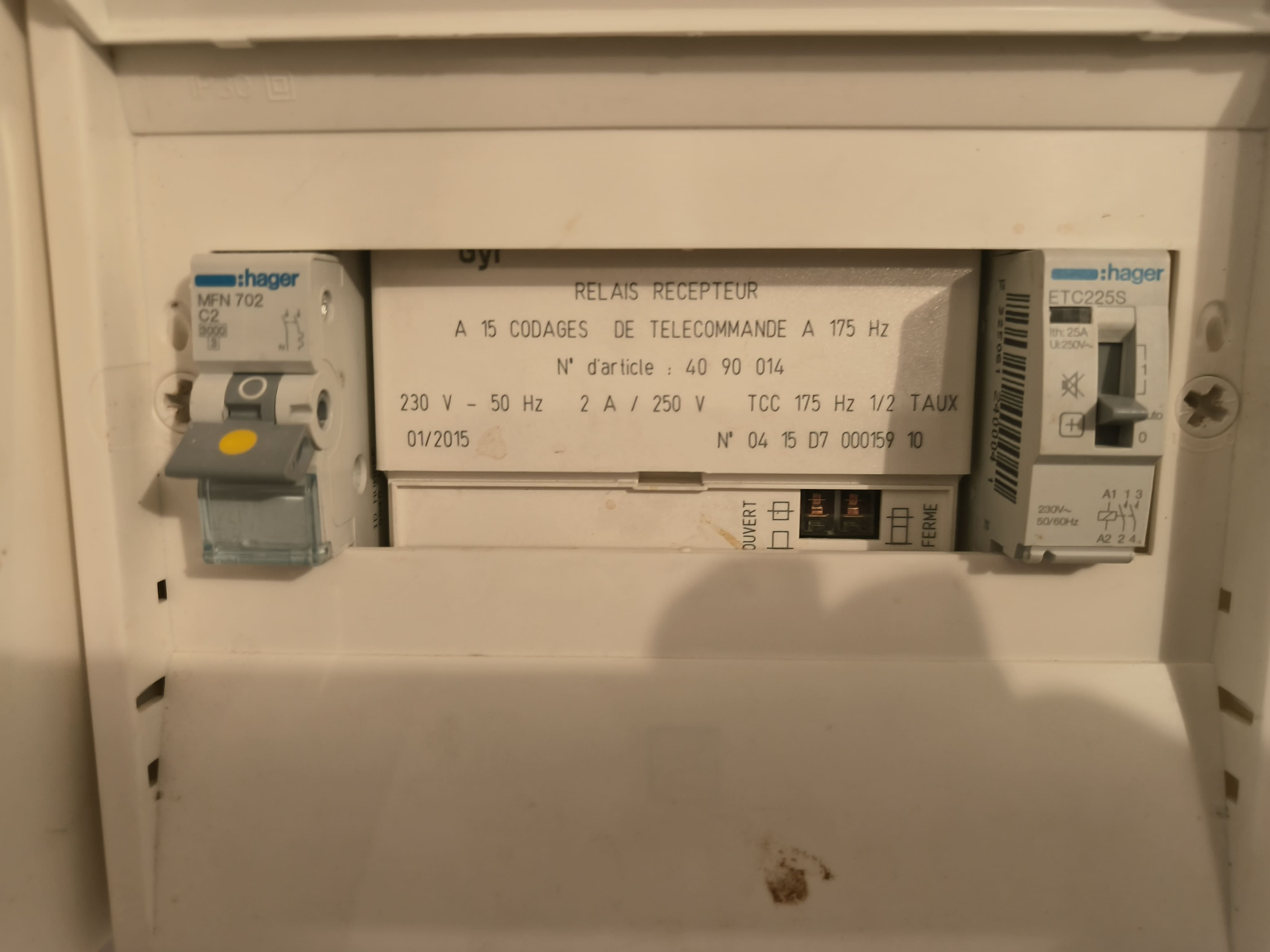

Bonjour,  comme l'EDF n'envoie plus les impulsions pour ce relais et que maintenant aussi il est défectueux par quoi puis je le remplacer .il sert pour mon chauffe eau de 200 L merci

    Il faudrait savoir en premier temps pourquoi Enedis ne vous envoie plus d'impulsions ?? Défaut compteur, changement de contrat, changement de compteur??"Linky

    Si vous avez un Linky ou un compteur électronique, il suffit d'utiliser le contact C1C2 de celui-ci et non plus celui du relais.

    Pour comprendre l'explication de Carminas
