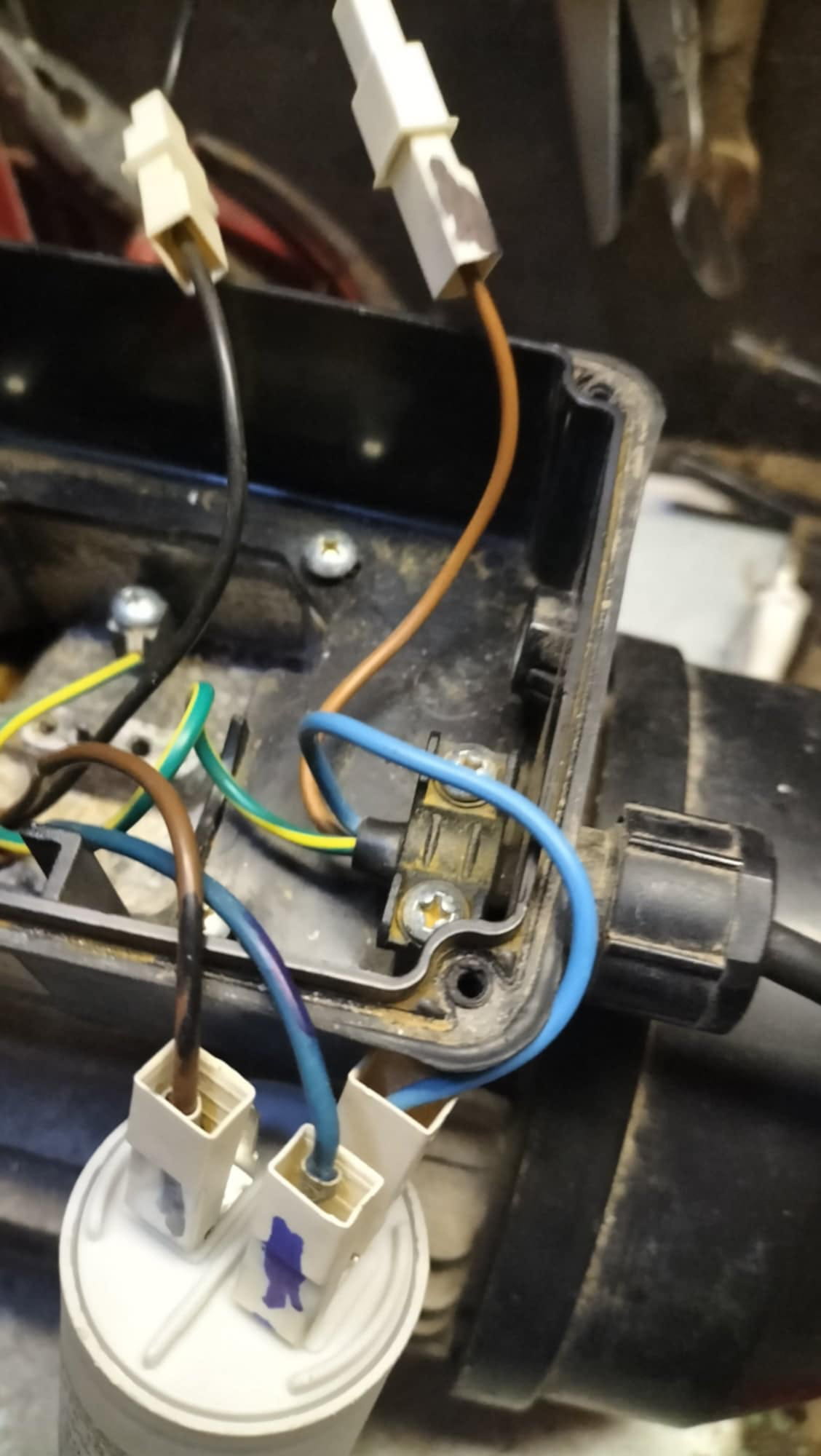

Ma pompe de piscine s'est arrêtée pendant son cycle.
J'ai changé le condensateur, mais rien n'y fait, le moteur n'est pas bloqué, en revanche aucun courant ne remonte sur le condensateur
Je vous joins un document, y-aurait il une coupure à l'intérieur du rotor
Je vous remercie par avance pour vos réponses

    Je remercie la communauté, en effet je viens d'ouvrir le moteur, il était plein d'eau suite aux inondations, alors qu'il avait tourné après je crois qu'il est mort.

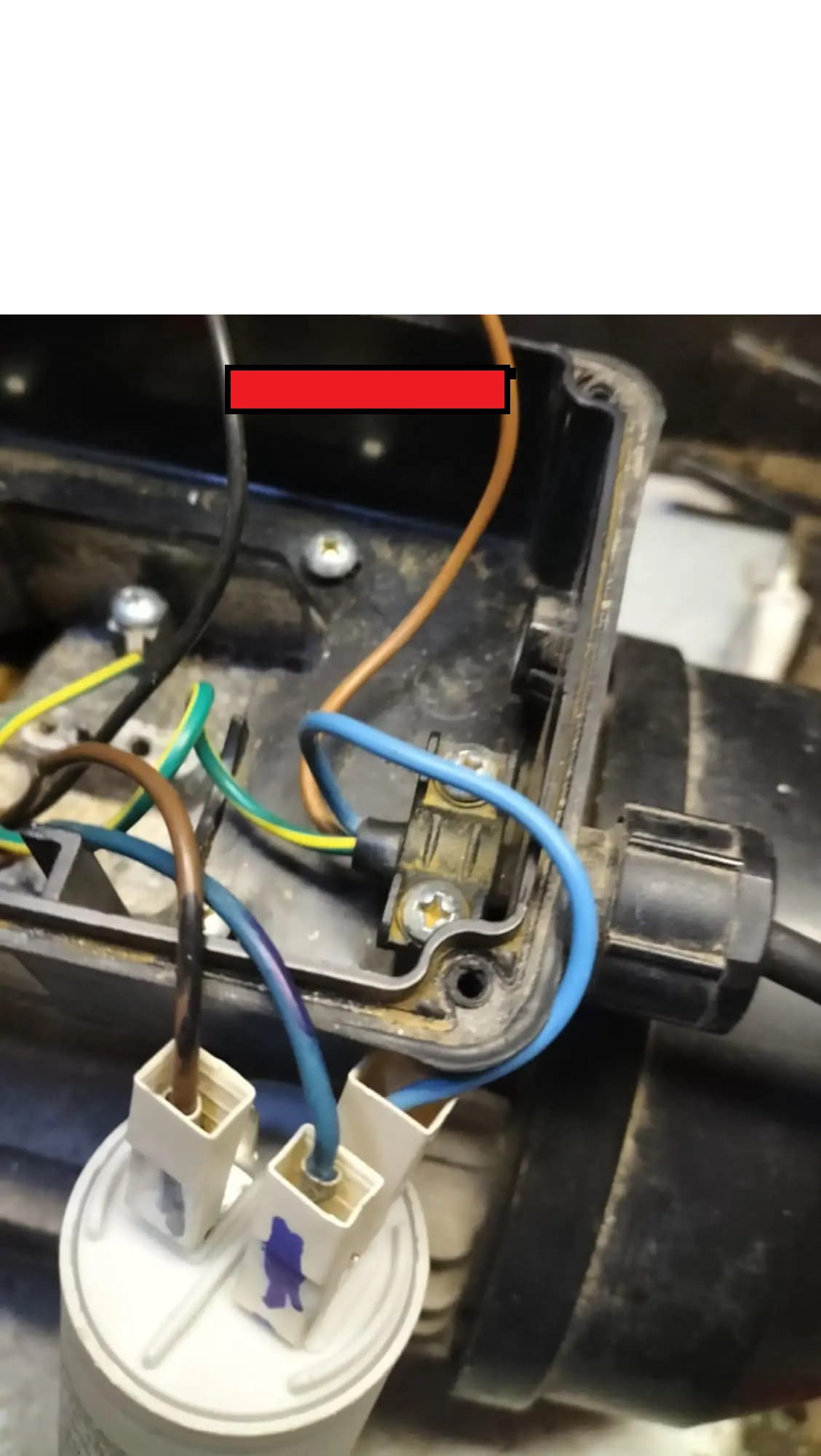

    Bonjour ,
    En premier , le jus arrive au bornier ?
    En deux , oû vont les fils marron et noir ...?  Il devrait y avoir continuité pour que sa fonctionne .......pour test  relier le marron et le noir
    il est normal que le 220 n’arrive pas au condensateur
    Une fois les Point 1 et 2 solutionnés ....
    ..vous allez bien reperer les branchements , puis debrancher pour n’avoir que les trois fils qui vont au moteur , et mesurer la resistance entre les fils

    Effectivement, commence par vérifier au multimètre si tu as bien du 230 V qui arrive sur le bornier (entre le fil marron et le bleu). Si c’est bon, suis ensuite les fils marron et noir : ils vont normalement vers le bobinage du moteur via un contact thermique ou un interrupteur centrifuge.

      Marron alimentation noir vers le bobinage , il doit y avoir un interrupteur oû une securité entre les deux
