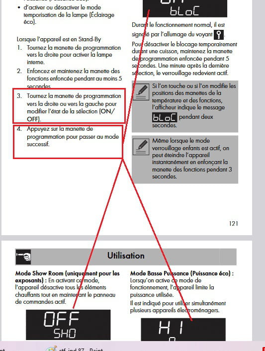

    Lire attentivement la page 121
    Utilisation ;3.7 Menu secondaire
    Voir sur cette NOTICE

    2. Merci pour votre réponse. j’avais bien suivi les étapes énumérées en page 121 mais je n’accède pas au menu secondaire

    Avez-vous laissé la manette enfoncé et tourner de gauche à droite ??Off/On
