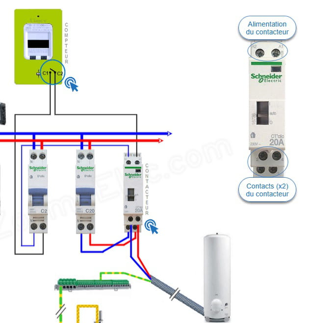

stf_jpd87 Messages postés 91582 Date d'inscription   Statut Modérateur Dernière intervention   29 774
Voici le principe de branchement Sur un linky J/N
Avez-vous ce branchement sur votre compteur en sortie basse . Vous avez accès à ce branchement.
