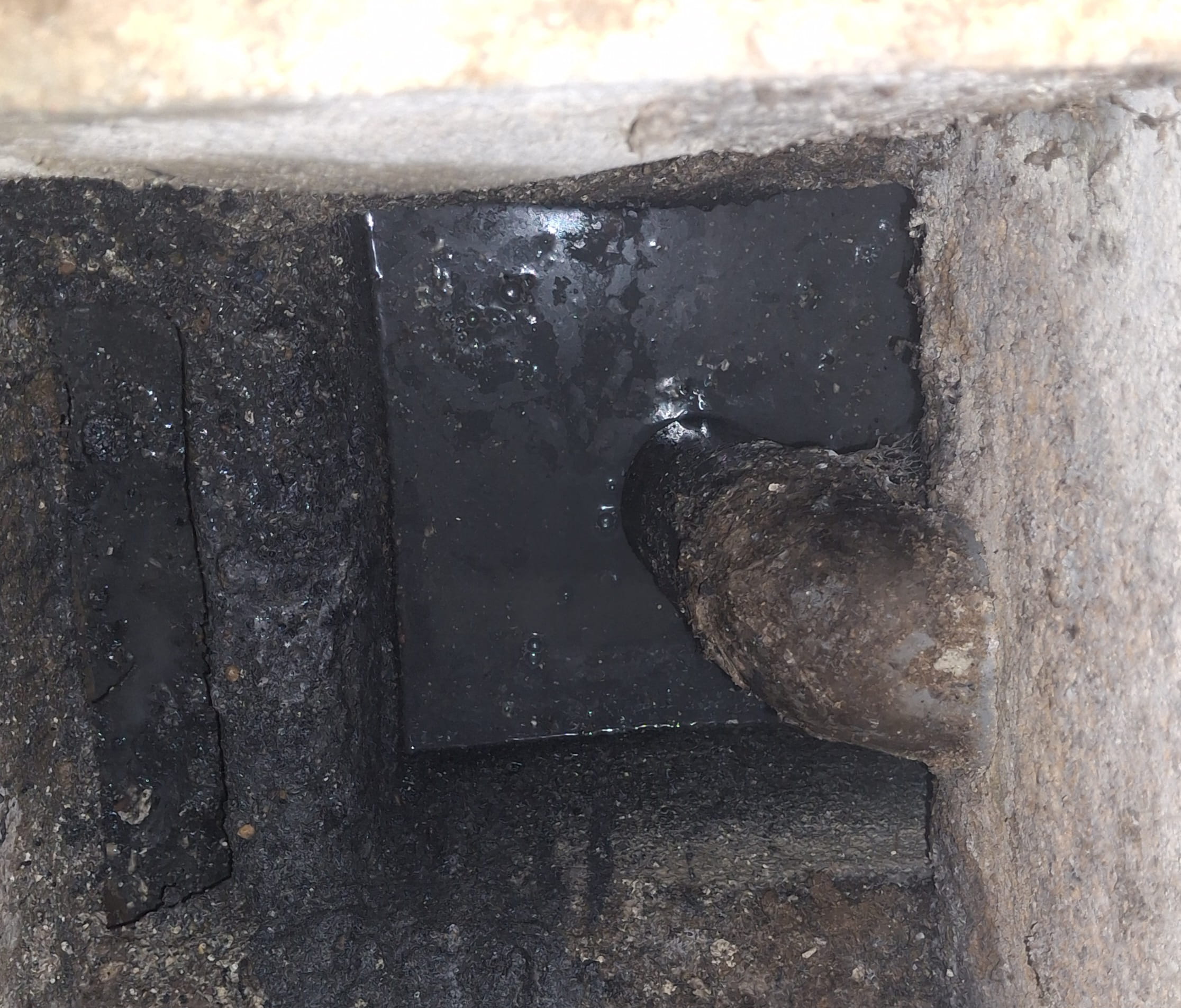

J ai un regard avec une partie qui recupere l eau de la douche et les lavabos. L eau monte dans le regard et s ecoule dans un tuyau de 100 coupé a l' horizontal. Est ce normal d avoir ce regard toujours avec de l eau

    Il faudrait voir comment sont conçu vos écoulements . Fosse septique. Tout a l'égout ou plateau de traitement.
    1. HALOSTAR
      Tout a l egout
  2. KIDUGUEN
    Bonjour, si le tuyau d'évacuation est plus haut que le fond du puisard c'est normal. En général les déchets restent dans le fond et de temps en temps il faut nettoyer .
    1. HALOSTAR
      Merci pour ton retour. Du coup il faut le nettoyer assez regulierement. C est une technique courante? Elle sert a quoi?
      1. mariam-j Messages postés 1657 Date d'inscription   Statut Membre Dernière intervention   11 > HALOSTAR
        Cela s'appelle un bac de décantation; ça évite d'envoyer du solide dans le drain (tuyau).
      2. HALOSTAR > mariam-j Messages postés 1657 Date d'inscription   Statut Membre Dernière intervention
        Ok pourtant l eau des toilettes passent par le tuyau de 100
  3. stf_jpd87 Messages postés 92112 Date d'inscription   Statut Modérateur Dernière intervention   29 963
    Ce qui est bien avec ce système , vous n'avez pas de remontée d'odeur
  4. dannan
    Normalement un regard sur eaux usées ne doit avoir ni décantation, ni siphon. Il est conseillé qu'il y ait une cunette, c'est à dire que dans le regard, l'eau doit être canalisée vers l'embouchure du  tuyau de sortie.
    Dans votre cas , il semble y avoir décantation,  plus tuyau plongeur faisant office de siphon, mais le cas d'un rejet à l'égout, cette technique n'a pas lieu d'être.
    1. HALOSTAR
      Ce systeme est d origine
      Maison avec sous sol de 1975
      1. Dannan Messages postés 1176 Date d'inscription   Statut Membre Dernière intervention   399 > HALOSTAR
        Dans les dernières décennies, en matière d'assainissement  privé, on en a fait de toutes sortes, et avec beaucoup d'idées fausses !
