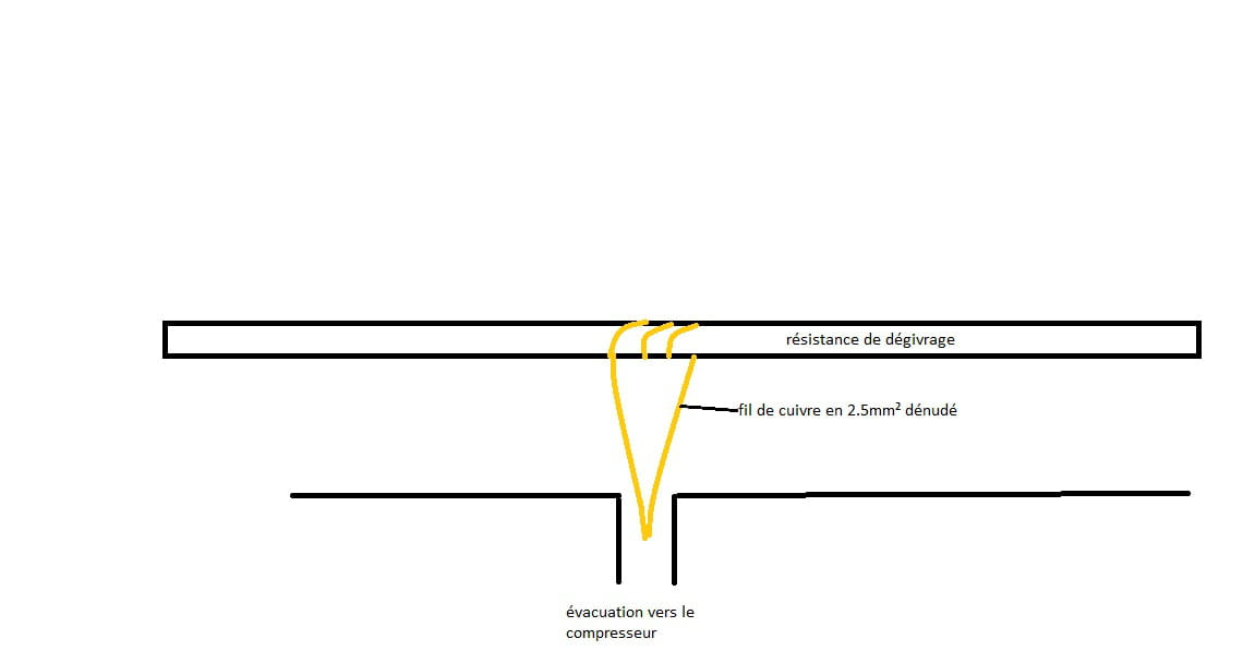

stf_jpd87 Messages postés 100862 Date d'inscription   Statut Modérateur Dernière intervention   29 041
Le trou se trouve sous la tôle N° A 6-8 Pour éviter que ce problème se reproduise il, faut faire cette petite modification: en enroulant le fil de cuivre sur la résistance A 6-3
Voir sur cette VUE ÉCLATÉE
Nota ; si sur l'évaporateur il n'a  pas de glace importante. Cordialement
