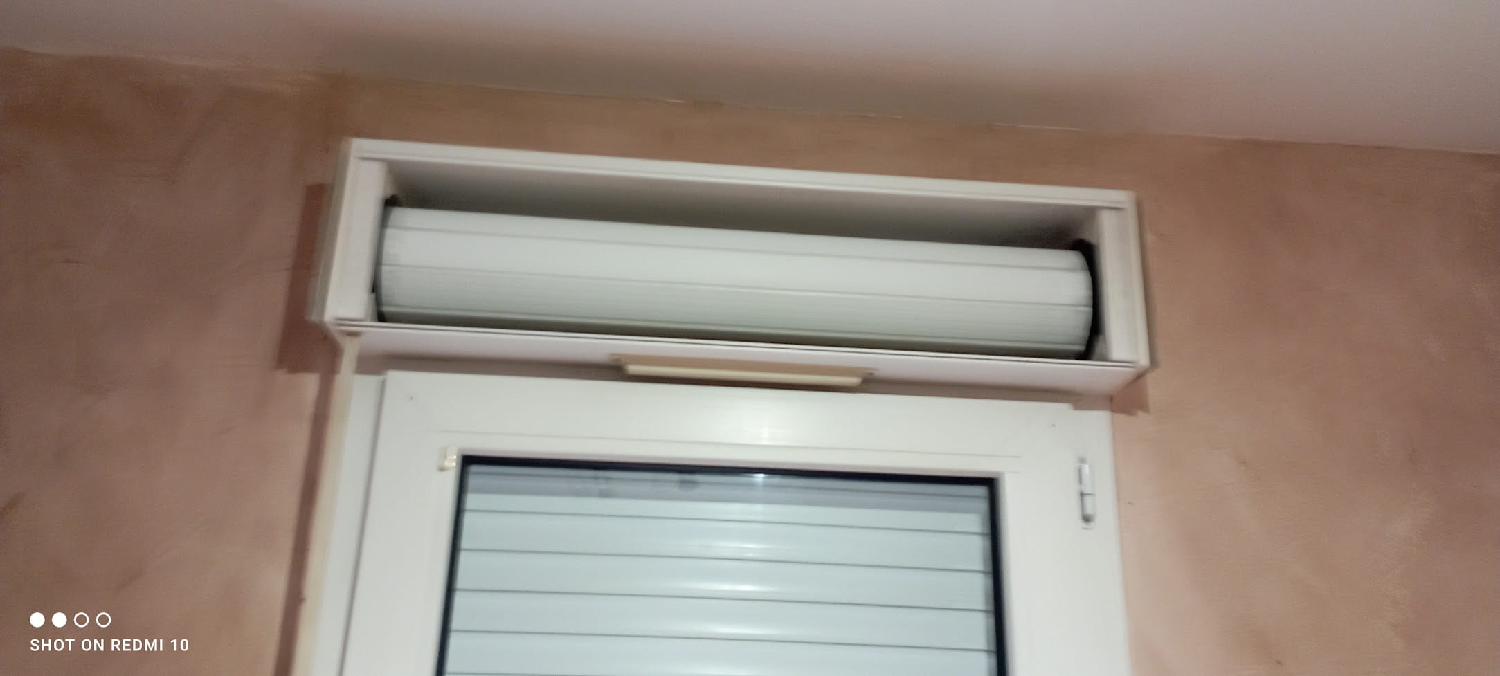

La sangle est cassée côté volet.
Comment fait-on pour décrocher la sangle sur la poulie qui est inaccessible et remplacer par un nouveau dérouleur ?
  1. stf_jpd87 Messages postés 92087 Date d'inscription   Statut Modérateur Dernière intervention   29 960
    Plus qu'à défaire les carters et changer la sangle, mais certainement à démonter aussi le tambour et le rideau.
    1. Patchoulias
      Pour me faciliter vu que la sangle est inaccessible, puis je faire une ouverture propre dans le coffre ?
  2. stf_jpd87 Messages postés 92087 Date d'inscription   Statut Modérateur Dernière intervention   29 960
    Non : de ce que je vois il faut dérouler le rideau, le décrocher du rouleau et à ce moment voir cette VIDÈO
