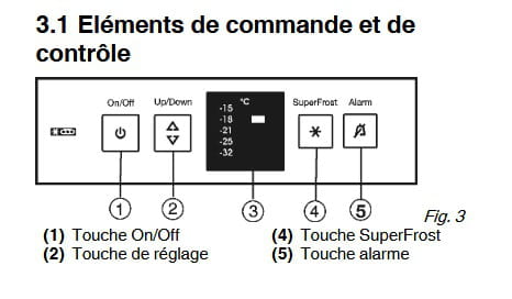

Bonjour, comment changer la sonde ou le thermostat température ,je ne connais pas la vrai appellation,sur un congélateur LIEBHERR GN 3613. Ou est ce qu'elle se trouve. Merci de m'aider

Si le compresseur tourne en continu sans aucun arrêt, que le voyant surgélation ( super frost)est allumé et si la température ne baisse pas à au moins -25° vous avez une fuite au niveau du gaz du compresseur . SAV. Les sondes ne sont pas en cause. Pensez à protéger vos aliments
ce sont les voyants alarme et super frost. Après une surtention on a fait controler la plaque électronique de derrière le congélateur,mais quand on l'a rebrancher la température a du mal à baisser même après 24 heures
