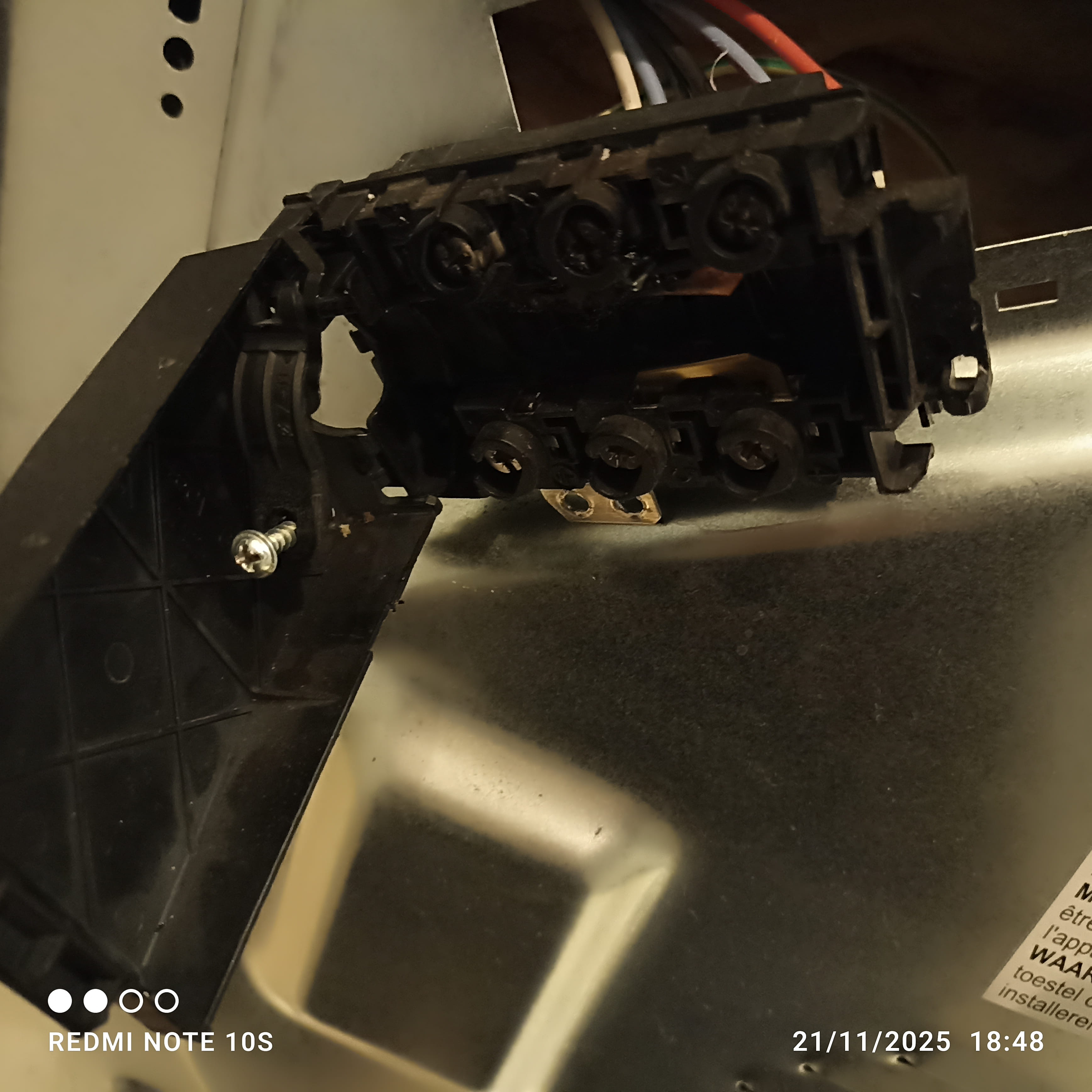

5 ans après l achat de ma cuisinière Valberg VC 60 4 MFC S 373 P les fils à l intérieur du bornier ont fondu j' ai commandé un bornier identique mais je voudrais aussi changer le câble qui 6 fils mais je ne sais pas lequel commandé quelqu'un pourrait-il m aider ainsi que pour le branchement

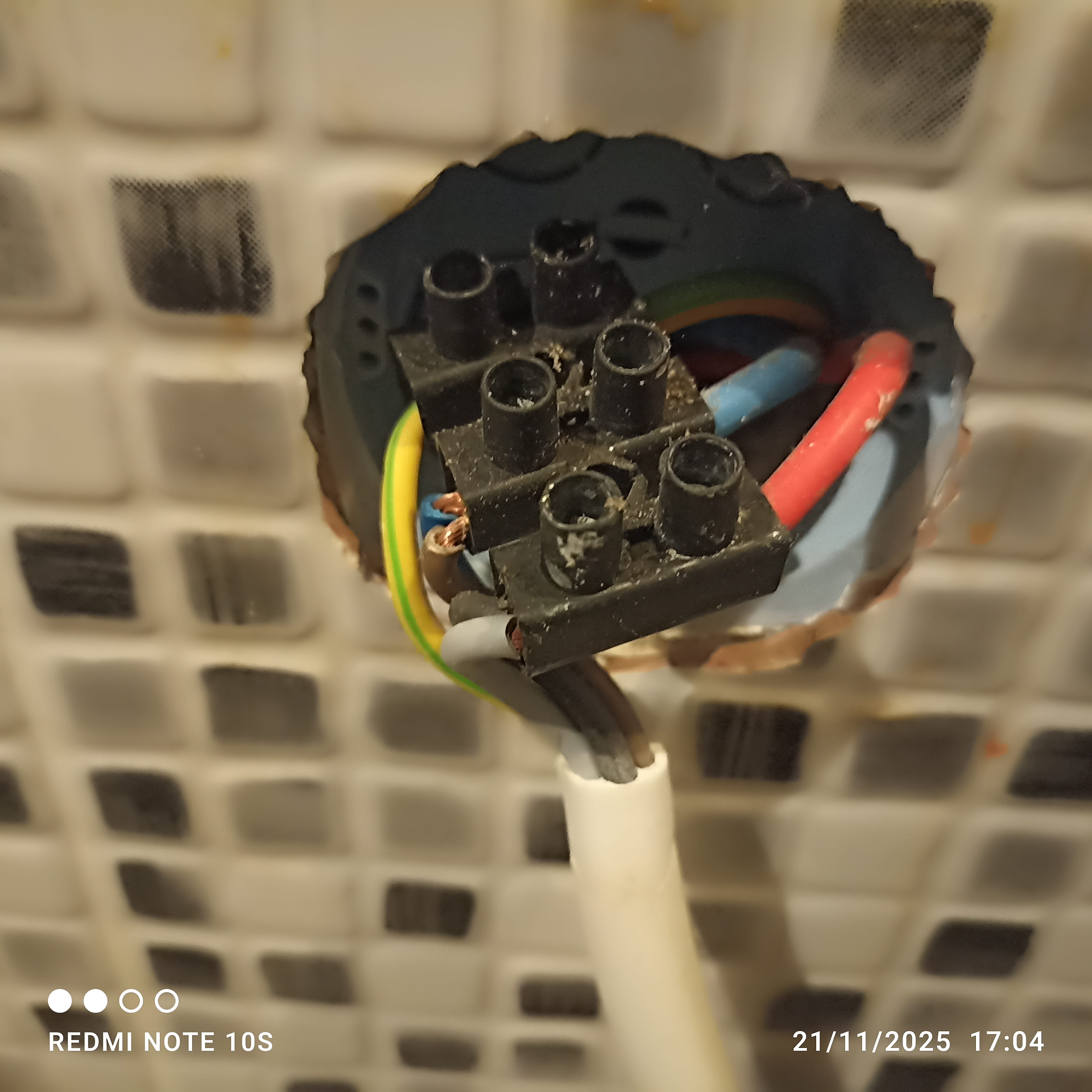

      et là placez une photo de votre bornier car j'ai l'impression que l'on ne parle pas du même câblage vous semblez citer le câblage interne au lieu de celui du réseau 230v qui ne comporte que 3 fils pour un réseau 230v a savoir bleu marron et vert jaune
      par contre via la photo cela évitera les bêtises  surtout sur le câblage interne

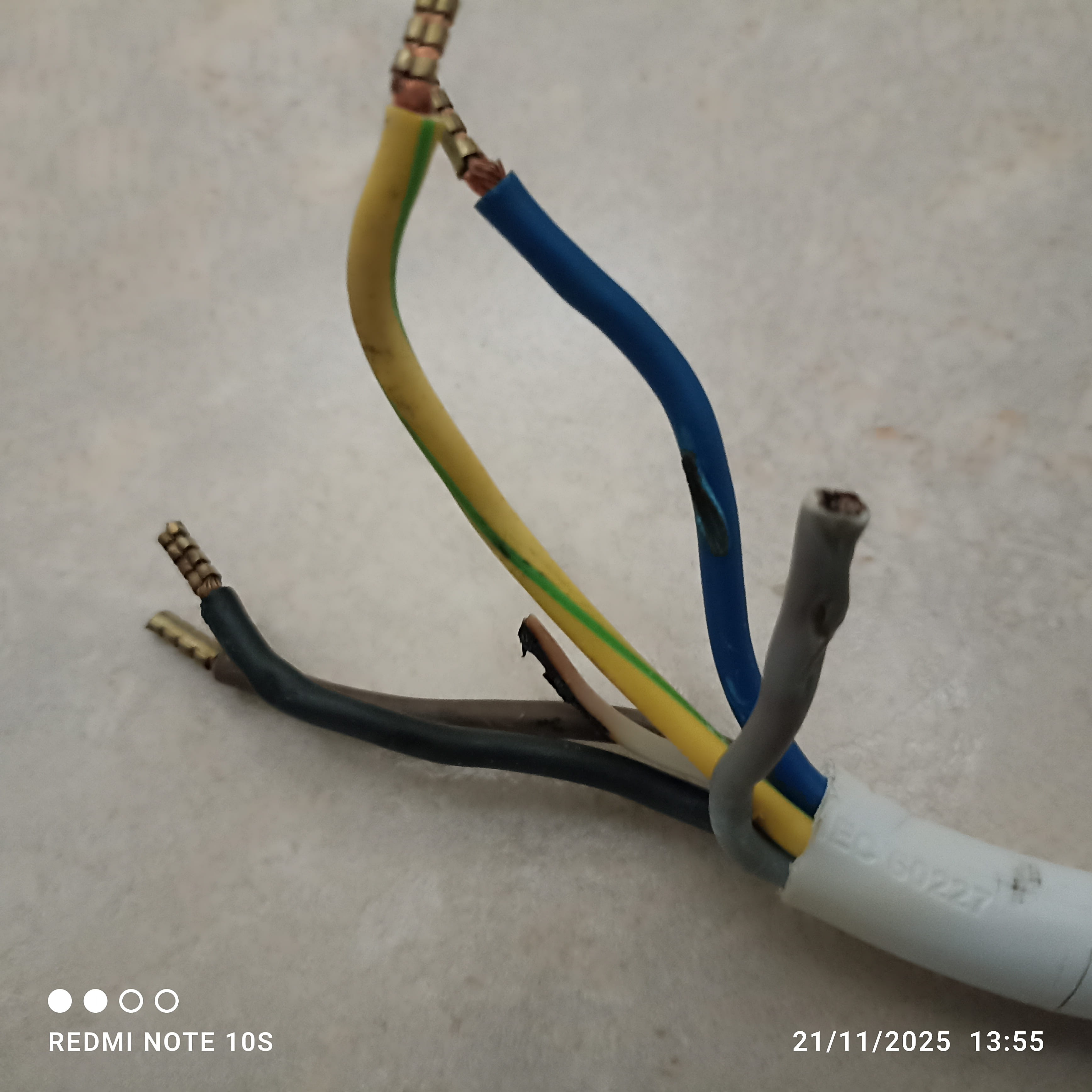

    le fil blanc qui est fondu as-t-il du cuivre a l'intérieur???
    ce câble n'est pas en monophasé 230v mais en triphasé + neutre + terre

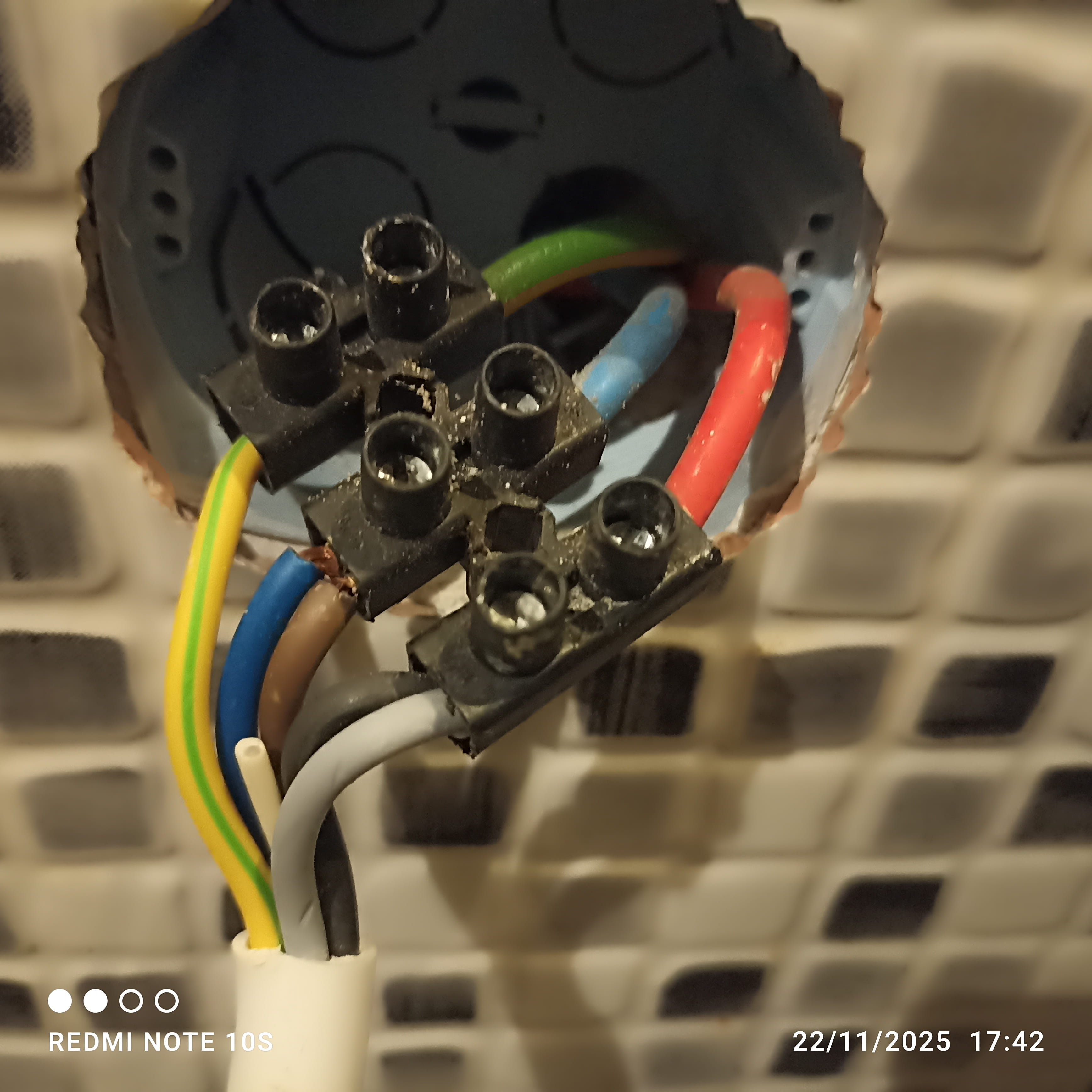

      placez aussi une photo du raccordement mural
      il faut que l'on puisse voir la totalité du raccordement  en photo

        vous n'avez pas répondu a ma question
        le fil blanc  qui est fondu est tout en plastique ou il contient au centre du cuivre comme les autres fils ??
        je confirme que vous êtes bien en monophasé au vu du domino (donc on ne risque rien il n'y a pas de 400v potentiel )
        par contre on dirait que votre câble est appairé  cela est curieux car le dessus est a foyers radiants j’aurai cru a un montage induction ce qui n'est pas le cas

        et montrez moi le bornier qui a fondu une photo du bornier coté cuisinière est indispensable

        Le fil blanc est bien en plastique
  6. stf_jpd87 Messages postés 92138 Date d'inscription   Statut Modérateur Dernière intervention   29 973
    Salut  Richard
    Le fil central n'est pas un fil conducteur  Mais tout simplement un fil qui sert à dénuder  la gaine 5x2.5mm²
    De ce que je comprendrais c'est que le fil fondu serait coté cuisinière puisque la photo du message 9 montre le branchement mural en 220V mono.
    Donc photo notice

    le 4² n'est plus aux normes actuelles  il concerne les puissances de 25A alors  que votre cuisinière est calé sur une puissance de 32A
    le fil marron devra alimenter les 3 bornes 1/2/3 via 2 cavaliers le mieux étant de placer le fil marron sur la borne 1
    car la 2 aura déjà 2 cavaliers  ce qui fera une occupation  qui ne permet pas d'ajouter le fil marron
    le fil bleu étant placé sur la borne 4 qui sera reliée avec la borne 5 via un cavalier

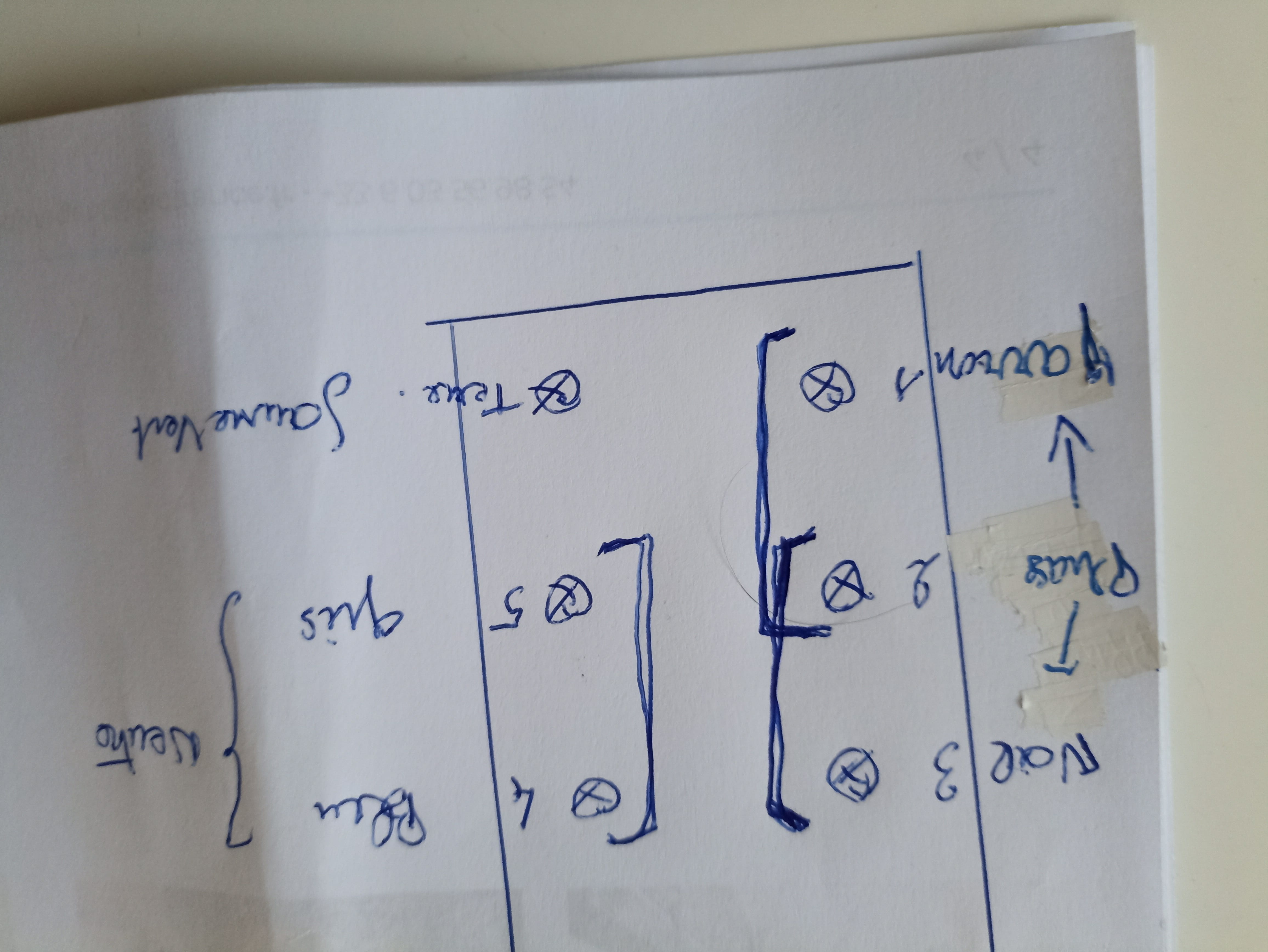

      J ai commandé un nouveau bornier kado K V6 que je n ai pas encore reçu et je vais donc garder le même câble qui je pense est un 5 x 6mm2 je vous envoie une photo du schéma dites moi si c est bon

        Vous avez le schéma dans votre notice ou dans le message N° 14
        Je répète du 3x4mm² convient pour votre cuisinière.
      3. b richard 31 Messages postés 3365 Date d'inscription   Statut Membre Dernière intervention   880 > paul3452
        re,
        c'est du 2.5² dans le cas actuel
        si vous utilisez votre schéma faites attention
        il ne correspond pas a votre montage actuel
        qui utilise le marron comme neutre
        auquel cas il vous faut modifier le montage sur le domino mural
        en inversant le marron et le gris

      Bonjour, ce branchement est correct la phase et le neutre sont doublés. Par contre il faut bien serrer les fils car si le boîtier a brûlé c'est a cause d'un mauvais serrage.
      1. b richard 31 Messages postés 3365 Date d'inscription   Statut Membre Dernière intervention   880 > KIDUGUEN
        Re
        je confirme que le doublage est correct  mais attention a ceci
        cette règle n'est pas réellement normalisée
        car des constructeurs appairent
        -1-marron et bleu ensemble pour le neutre
        et
        -2-gris et noir pour la phase .
        mais d'autres constructeurs font autrement
        en mettant
        -1-gris et bleu ensembles pour le neutre
        et
        -2-marron et noir pour la phase
        les 2 montages sont donc valables a une importante condition
        c'est que cela soit a l'identique
        en entrée comme.
        en sortie de câble
  12. b richard 31 Messages postés 3365 Date d'inscription   Statut Membre Dernière intervention   880
    ce qui est le coté contradictoire est le fait suivant
    avoir marron et bleu ensemble   serait une hérésie
    vu que le fil marron est reconnu en monophasé(qui n'a de fait ni fil noir ni fil gris)
    comme une phase qui ne doit jamais pouvoir être assimilée a un neutre
    perso je ne trouve pas ce raisonnement illogique
  13. paul3452
    Merci infiniment pour votre patience votre gentillesse et surtout vos conseils. J ai inversé les 2 fils sur le boîtier mural et ma cuisinière marche très bien . merci encore bonne soirée
