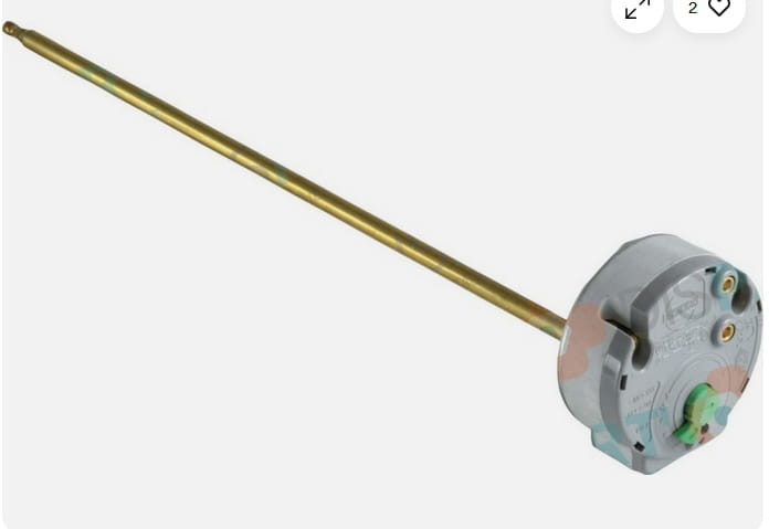

stf_jpd87 Messages postés 100872 Date d'inscription   Statut Modérateur Dernière intervention   29 094
Est-ce ce modèle ??
  1. assurez-vous que le 220v soit présent en entrée
  2.  idem en sortie
si rien en sortie soit il est en sécurité ou HS.
pour obtenir plus de chaleur il faut tourner le bouton en sens inverse des aiguilles d'une montre.

Emmy > stf_jpd87 Messages postés 100872 Date d'inscription   Statut Modérateur Dernière intervention
Les 2 bornes de la résistance sont ok j'ai bien du jus par contre j'ai tester le thermostat et une des bornes n'indique pas de valeurs sur le Ohm
stf_jpd87 Messages postés 100872 Date d'inscription   Statut Modérateur Dernière intervention   29 094 > Emmy
Si 220V mesuré sur la résistance. Mesure faite avec un voltmètre le thermostat fonctionne, si non il n'y aurait pas de 220V .

KIDUGUEN Messages postés 14279 Date d'inscription   Statut Modérateur Dernière intervention   5 039
Bonsoir, peut-être le thermostat est défectueux ?
Emmy
Je vais en effet le remolacer en premier lieu avant de toucher à la résistance
