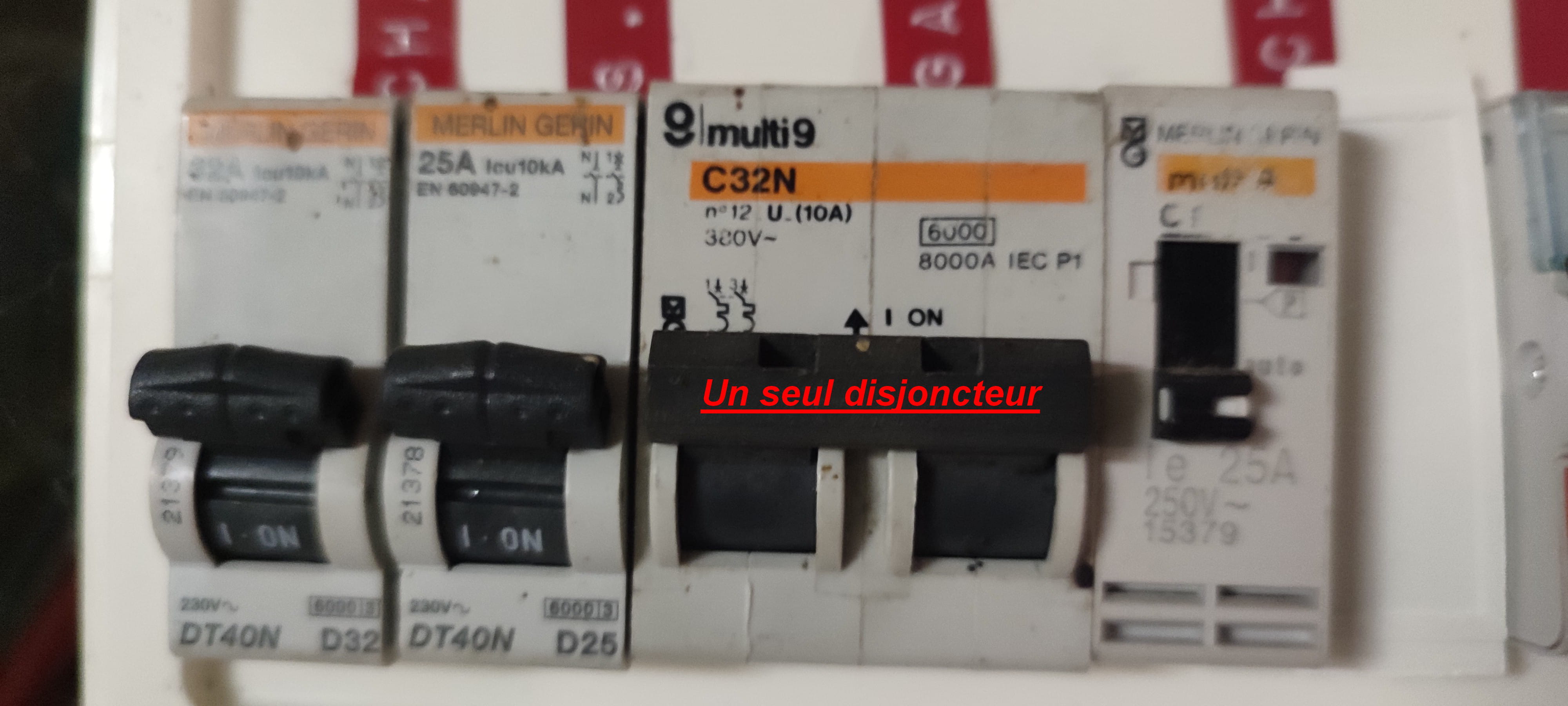

Dans mon sous sol, j'ai une ligne qui est protégée par ce disjoncteur multi9 C32N 10 A.
Je peux me raccorder dessus ? elle ne servait que pour alimenter une prise du temps ou j'étais en 380 v, actuellement juste 2 néons et une prise 2+T libre.
Mon idée est de brancher l'onduleur sur cette prise 2+T .
Votre avis, 10 A sont corrects ou faut il que je mette un 16 A ?
stf_jpd87 Messages postés 91323 Date d'inscription   Statut Modérateur Dernière intervention   29 654
Re
10A suffit car tu ne produiras que 1700W maxi sur 1h
