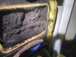

Bonjour, mon message concerne une chaudière fioul Geminox Fontaline 30S :
il y a 2 mois j'ai fait un nettoyage complet du corps de chauffe de ma chaudière qui est principalement utilisée pour l'eau chaude; pour cette raison je n'ai pas changé le gicleur âgé de 3 ans et me suis contenté de le nettoyer aux ultrasons ... Hier j'ai ouvert 2 radiateurs et me suis rendu compte qu'ils avaient du mal à chauffer et que la chaudière n'avait pas un bruit 'normal', en plus d'une odeur de gasoil imbrûlé dans la cuisine entrant vraisemblablement par la cheminée de la hotte de la cuisine (confirmé par une fumée noire très épaisse sortant de la cheminée de chauffage).
J'ai donc re démonté le brûleur pour inspecter et là ... grosse surprise : je n'ai jamais vu mon foyer aussi encrassé ! Corps de chauffe idem, complètement obstrué
Re nettoyage et changement de gicleur par un neuf cette fois-ci, mais le joint tresse entre le brûleur et la chaudière étant abîmé , je l'ai remonté provisoirement avec du joint bleu automobile en attendant d'avoir une nouvelle tresse ...
Ma question est : est-ce qu'une prise d'air au niveau de ce joint peut être la cause d'une mauvaise combustion et avoir occasionné autant de fumées noires et cet encrassement XXL en si peu de temps (2 gros sacs aspirateur complètement rempli) ?...
En vous remerciant
  1. stf_jpd87 Messages postés 92019 Date d'inscription   Statut Modérateur Dernière intervention   29 926
    ce n'est pas de moi:
    Une arrivée d'air trop importante au niveau du brûleur peut entraîner une mauvaise combustion du fioul. Ce phénomène implique une production excessive de fumée et la formation d'une boue. À terme, cela peut endommager le brûleur et réduire l'efficacité de la chaudière.
    Attendre d'autre avis .
  2. Pilou
    Bien merci, donc on 'partirait' plus vers le pb du joint défectueux que vers le gicleur que j'ai changé... Je vais comme tu dis attendre d'autres avis parce que dans ce cas je ne vais pas prendre le risque de tout ré encrasser (le foyer était dans le même état et le conduit de sortie inox et la cheminée bien calaminés aussi ...)
    En tout cas merci à toi pour m'avoir lu et répondu
