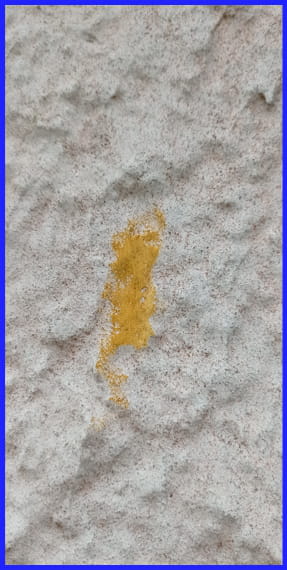

il y a des traces sur mon mur extérieur situé au nord, de ce fait il ne reçoit jamais un seul rayon de soleil,
je pense le repeindre, mais auparavant, je voulais nettoyer les traces.
hors quand je frotte, ça fait des traces oranges, certainement une moisissure, du coup j'ai regardé méticuleusement partout à l'intérieur du sous sol cave au grenier, aucune trace de quoi que soit.
si je ne fais que le passer au karcher, avant de le peindre, je pense que ça va revenir ou pire continuer à courir sous la peinture.
qu'en pensez-vous et comment procéderiez-vous
merci
  1. stf_jpd87 Messages postés 92011 Date d'inscription   Statut Modérateur Dernière intervention   29 916
    Ces problèmes sur les  façades au nord arrivent souvent avec parfois des traces noires
    Généralement en pulvérisant de la javel à 9% d’hypochlorite  sur la surface du mur et en passant un jet 1/2h après ces marques disparaissent.
    D'autres utilisent de  l' antimousse  mais c''est plus chère et plus long à agir; mais tient dans le temps 4/5ans suivant produit.
