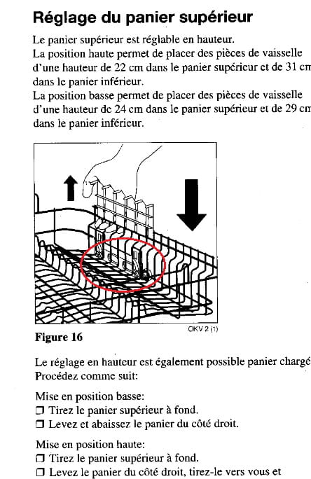

Le bras supérieur du lave vaisselle est tombé
DUPONT -
stf_jpd87 Messages postés 100877 Date d'inscription   Statut Modérateur Dernière intervention   -
Bonjour ! comment sortir complètement le panier supérieur du lave vaisselle arthur martin ASF645 diapason
stf_jpd87 Messages postés 100877 Date d'inscription   Statut Modérateur Dernière intervention   29 128
Sur les cotés vous avez deux chariots N° -F 3 qui coulissent sur deux glissières  le tiroir est cranté sur ces deux chariots par l'attache N° -F 4 regarder de près il doit y avoir un cran de blocage. Voir cette VUE ÈCLATÈE
