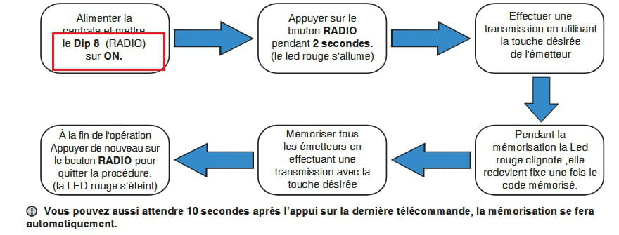

  1. Modérateur
    Si vous avez respecté les procédures d'installation :pont sur les sécurités non utilisées. et avoir suivi ces indications (ci-dessous) vous ne devriez pas avoir de problème ??
    Voir cette NOTICE
    1. Oui  j'ai respecté la procédure exact, et j'ai essayé meme de procedure sur des autres modèles mai avec la meme carte mere  mais pas de succès.
       Est il possible d'exister une probléme électronique dans la carte mere.
      Ausi les télécommandes clignote toutes le temp sans arrêt.
  2. Modérateur
    La dernière vérification à faire : les switchs à vérifier, et pont à la place des cellules.
    Il n'est pas impossible que la platine ait un problème mais tout doit être vérifié avant.
    Si pas de changement voir avec votre vendeur .
