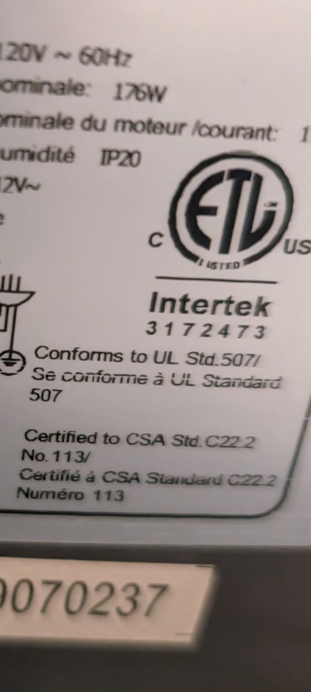

    Bonjour, le fabricant est Mistral et le modèle est un EMT430S.

    Bonjour le Canada
    Je trouvais étrange de ne pas trouver cette marque dans nos produits Français.
    Fabrication USA???
