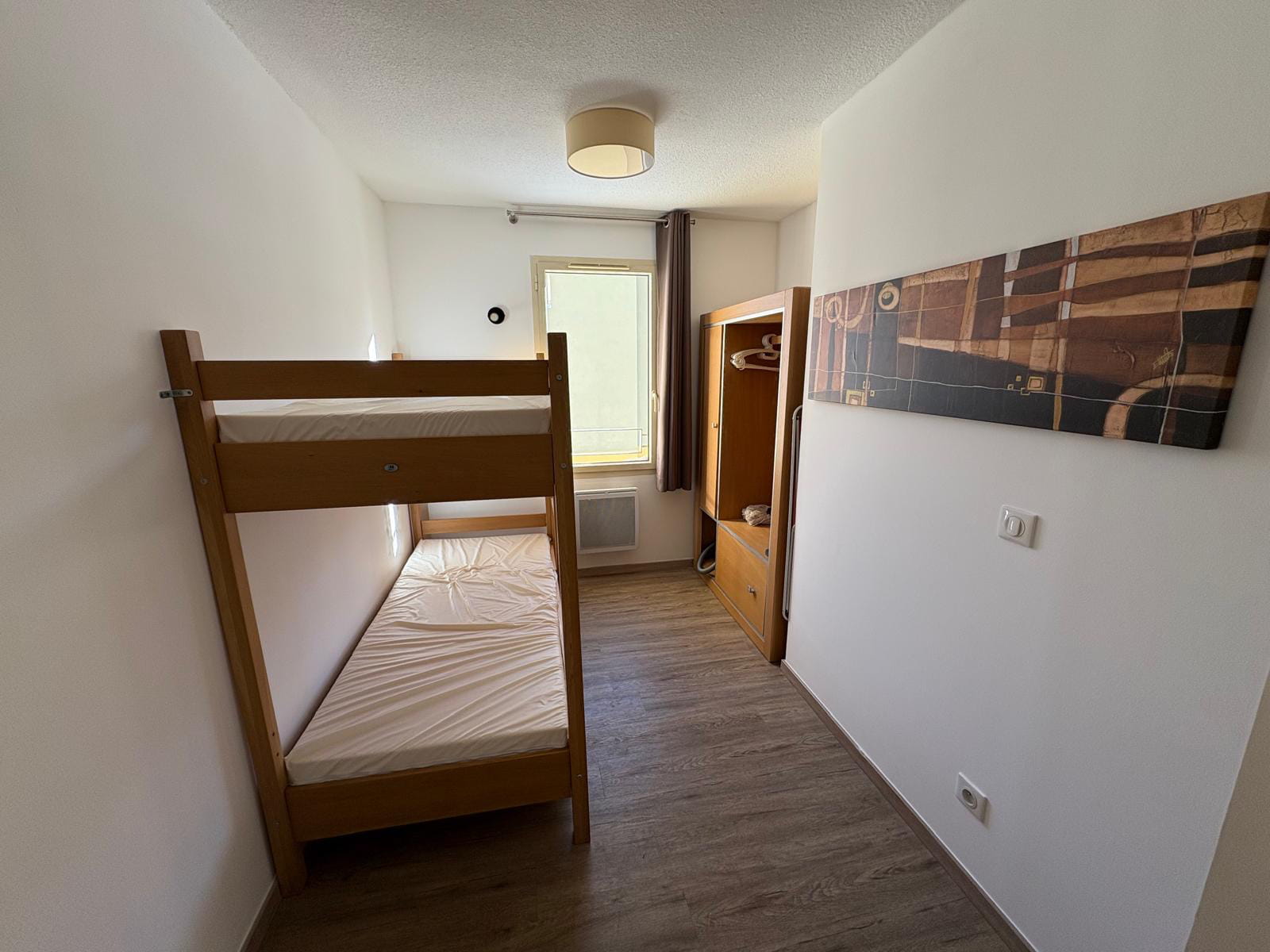

Je souhaite fermer un couloir/coin de nuit qui fait 190 de large par une armoire montant jusqu'au plafond (ou presque) sur la gauche et a droite un porte coulissante (qui coulissera derrière l'armoire).
Ayant peu d'expérience, je cherche des conseils?
J'ai vu que partir sur du ikea pax pour l'armoire semble une bonne idée mais pour la porte j'ai moins d'idée. Une porte a galandage "classique", une porte coulissante de placard qui peut être sur un rail mis au plafond,...?
Merci d'avance
