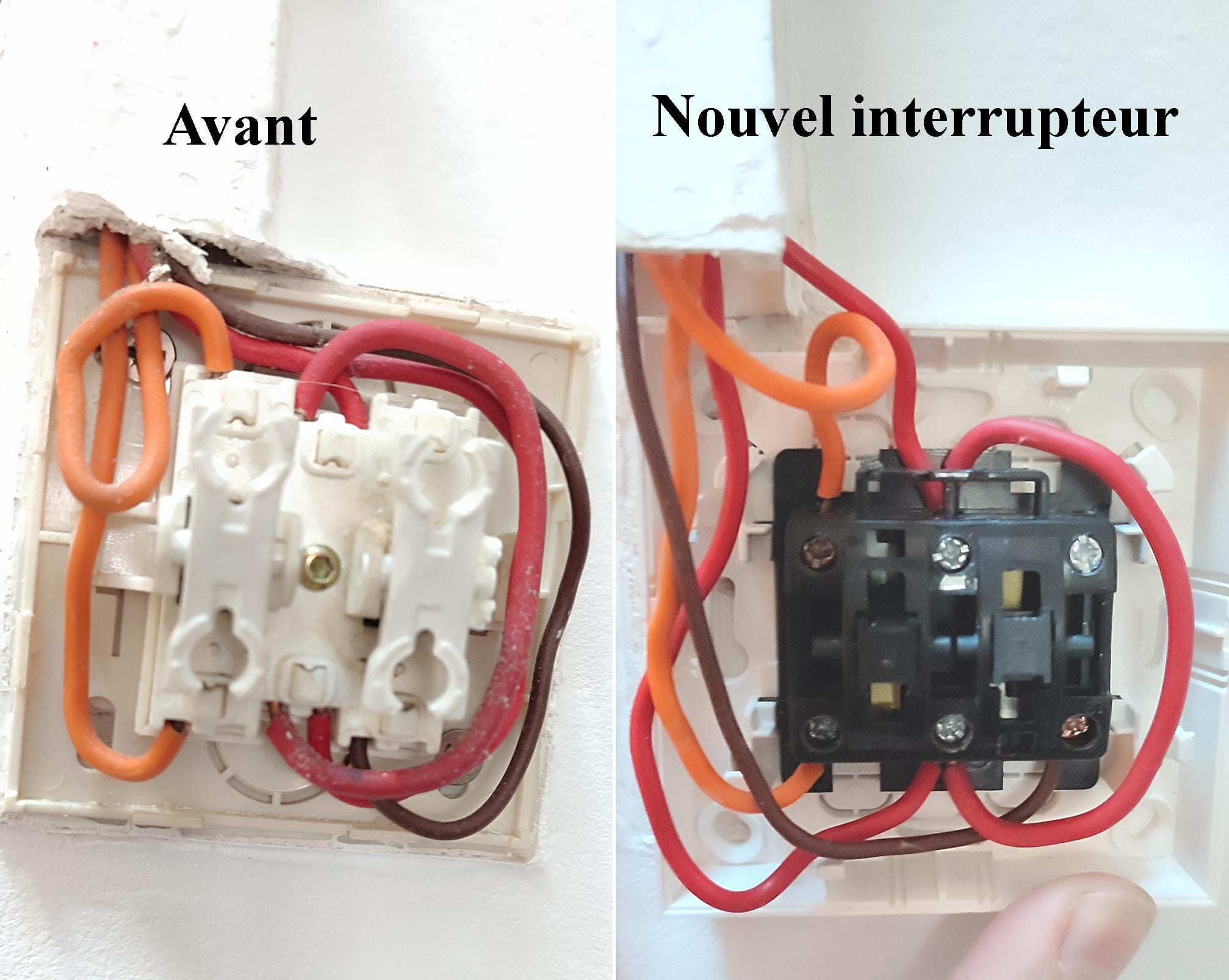

Je remplace un vieil interrupteur double bouton qui pour le bouton droit commandait la lumière cuisine et le bouton gauche la lumière va-et-vient de la mezzanine. Je m'aperçois qu'il y avait 12 entrées fil contre 6 pour le nouvel interrupteur. J'ai replacé les fils aux mêmes endroits, tout fonctionne comme avant sauf la lumière mezzanine que je peux toujours couper quand je monte à l'étage. Le souci c'est que si je redescend et souhaite rallumer la lumière mezzanine comme avant, il ne se produit rien ! Ca semble compliqué alors si quelqu'un à une petite idée merci d'avance car je m'arrache les cheveux et il ne m'en reste plus beaucoup :) Voir photo avec l'ancien branchement et le nouveau à droite.

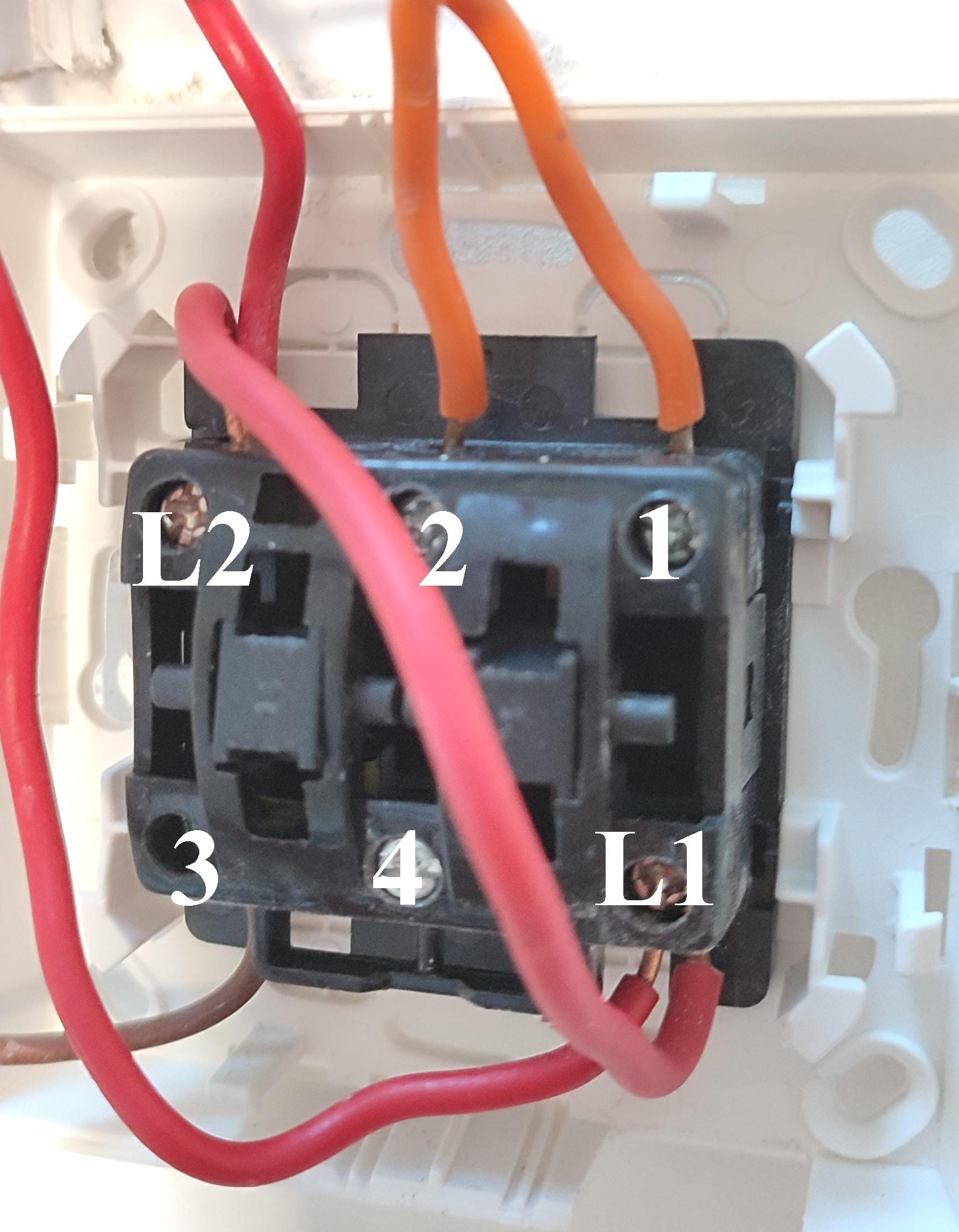

alain34
Bien vu. Milieu bas = 2 / Droite bas = L2 / Droite haut = 3 / Milieu haut = 4
Je l'ai placé à l'envers ?
atlassaturn Messages postés 3560 Date d'inscription   Statut Modérateur Dernière intervention   2 112 > alain34
Si vous faites faire 180 ° à l'interrupteur , pour mettre les chiffres dans le bon sens , le problème devrait rester le même (sauf que les boutons cuisine et mezzanine seront intervertis) . Vous n'avez pas un schéma sur le boitier pour voir où doivent être placés les fils rouges . Ils doivent être sur le commun qui normalement est au milieu , comme sur l'ancien interrupteur .

Le nouvel interrupteur est-il bien placé car je vois des chiffres à l'envers : 2 en bas milieu, 3 en haut à droite et 4 en haut milieu, L2 en bas à droite...

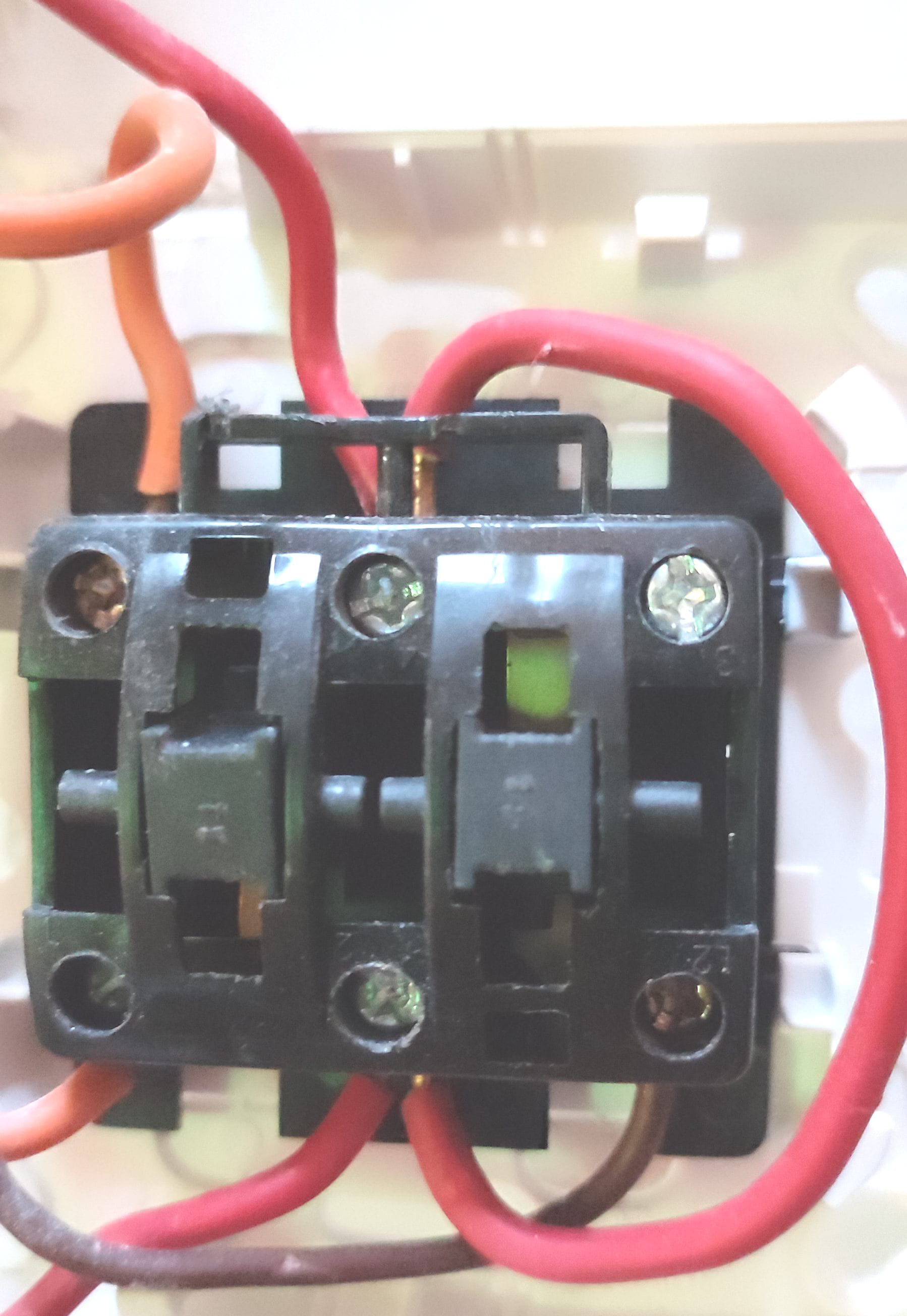

J'ai ajouté une photo avec le nouveau branchement, réponse à yclick. Encore merci et bonne journée.

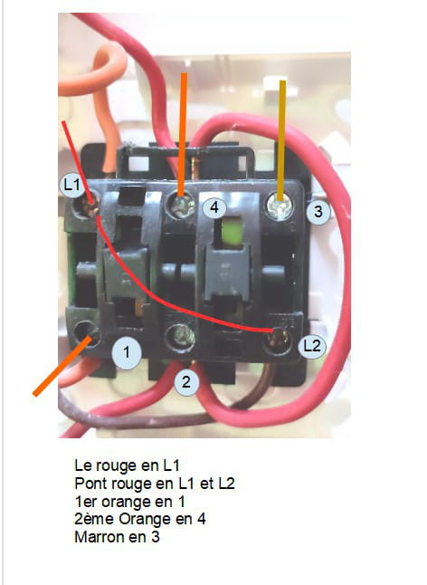

yclik Messages postés 3865 Date d'inscription   Statut Membre Dernière intervention   16
si les repérages sur mon dessin correspondent à ce qu'il y a de gravé sur l'interrupteur
  • Le rouge en L1
  • Pont rouge en L1 et L2
  • 1er orange en 1
  • 2ème Orange en 4
  • Marron en 3
alain34
J'ai réalisé un autre branchement qui fonctionne parfaitement, j'ai maintenant le bouton droit qui commande la lumière mezzanine (logique car la lumière est en haut à droite) et le bouton gauche qui commande la lumière cuisine qui se trouve à gauche. Merci à tous pour votre aide, pas facile de répondre à tous en joignant la photo (seulement 280 ko), de plus dommage car je ne reçois pas les notifications alors que j'ai laissé mon email... Bon allez j'y retourne car il y a encore beaucoup de boites de dérivation - avec toiles d'araignées - à remplacer sans faire d'erreur :) Bonne journée.
stf_jpd87 Messages postés 91590 Date d'inscription   Statut Modérateur Dernière intervention   29 778
Pour être sure du branchement, commencez par donner tous les N° des vis . Vous n'en donnez que 4 sur 6, ou donnez la référence de cet inter nous trouverons son branchement.
Si le repérage de "yclik" est juste il manque un fil rouge qui doit aller sur L2
alain34
Merci j'ai ajouté une photo avec le nouveau branchement, réponse à yclick. Bonne journée.
