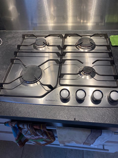

sur ma plaque de cuisson De Dietrich DPE7610X1, j''ai un un problème avec le feu en haut à gauche.
Il s'allume (avec difficulté), après la flamme est très petite même si le bouton est tourné a fond.
Ce n'est apparemment pas un problème d'allumage car je vois bien l'étincelle.
Avez-vous une idée ?

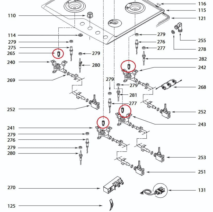

stf_jpd87 Messages postés 90941 Date d'inscription   Statut Modérateur Dernière intervention   29 379
Déjà il faut dévisser le brûleur pour le nettoyer correctement. voir cercle.
