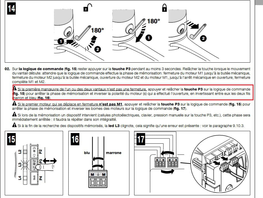

Bonjour, ce jour je viens d'installer la motorisation de mon portail avec un moteur Nice maestro 200. Mon problème est que quand je passe en mode auto le portail s'ouvre au lieu de se fermer idem avec les cellules quand je passe devant le portail se referme au lieu de s'ouvrir quelqu'un peut-il m'aider sur ce problème je vous remercie d'avance cordialement

Relire votre notice vous avez un sens de fonctionnement qui doit être inversé.

C'est bien du fil bleu et rouge que vous parlez celui qui était déjà monté sur le bloc moteur car je n'ai pas de fil marron

Vous inversez les deux fils hors la terre centrale peut importe les couleurs.
