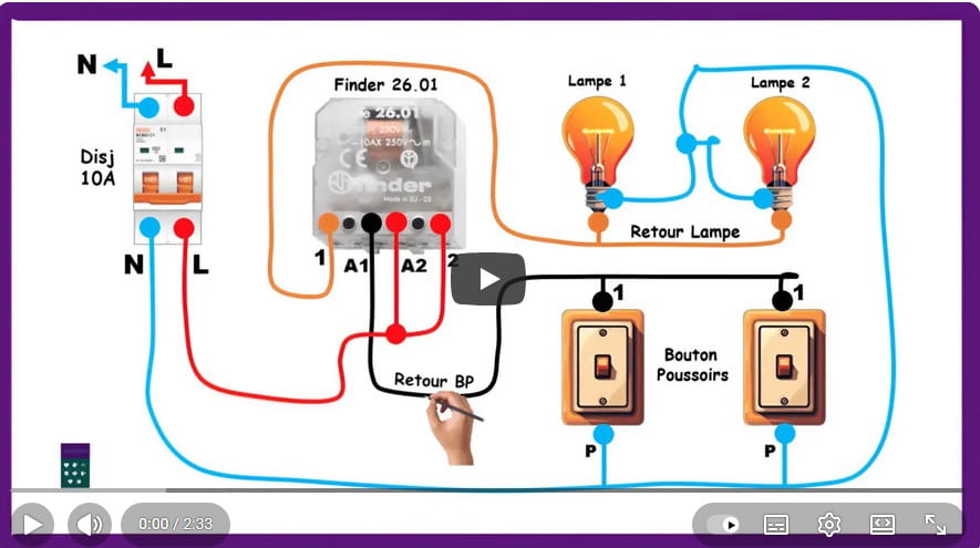

Brancher un telerupteur finder 2601 à la place d'1 mang 4115 ... Signaler blaise95 - Dernière réponse le 11 déc. 2025 3 réponses Bonjour comment brancher un telerupteur finder 2601 à la place d'un MANG 41157 merci. 3 réponses Trié par votes Votes Date Date décroissante Réponse 1 / 3 ... Signaler stf_jpd87 Modérateur Bonjour Réponse 2 / 3 ... Signaler KIDUGUEN Modérateur Bonjour, sur le finder : borne 1 retour de lampe ,borne A1 retour de poussoir c'est un neutre ,borne A2 phase et borne 2 phase Réponse 3 / 3 ... Signaler KIDUGUEN Modérateur Sur le mang borne 1 phase , borne 2 retour de lampe ,borne A1 phase et borne A2 retour de poussoir Discussions similaires Branchement Télérupteur Hager EPN 520 Communod Relais temporisé Malik480 cablage telerupteur Hager EPS510B Bmatoux Problème de télérupteur bloqué EveAngelion Branchement d’un télérupteur CaptainR Sujet Précédent Sujet Suivant
