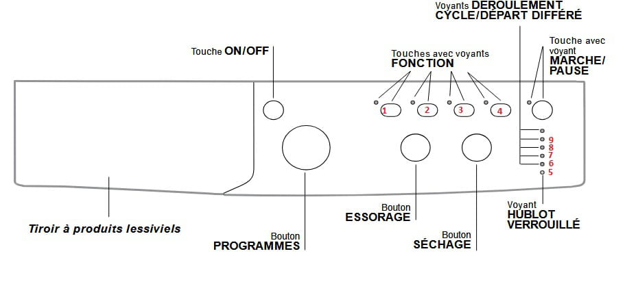

Le verrou changé plus de problème de se côté là. En revanche lorsque je lance un cycle j’entends l’eau arriver dans les tuyaux et plus rien la machine fait du bruit et 4 voyants clignotes. Lorsque je fait un rinçage en revanche l’eau arrive dans la machine et le cycle fonctionne pendant environ 5 minutes (la machine tourne) puis même voyants qui clignotes.

machine fait du bruit et 4 voyants clignotent. Il serait bien de nous dire lesquels ???
