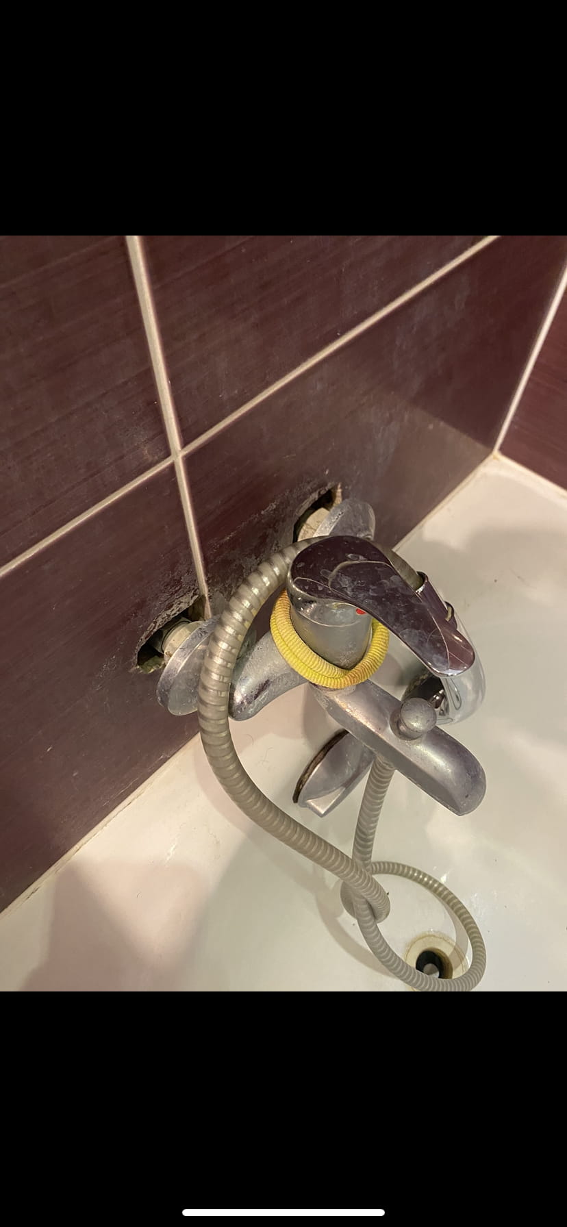

Bonjour, j’ai acheté un appartement et dans la baignoire le mitigeur ressort du mur avez vous une solution pour changé ça ?
merci d’avance
stf_jpd87 Messages postés 100894 Date d'inscription   Statut Modérateur Dernière intervention   29 345
Est-ce qu'il est fixe , ou il bouge d'avant en arrière? Le flexible gène pour la visibilité du montage .
KIDUGUEN Messages postés 14281 Date d'inscription   Statut Modérateur Dernière intervention   5 065
Bonjour ,il existe des rosaces plus épaisses pour cacher les arrivées et juste à visser.
