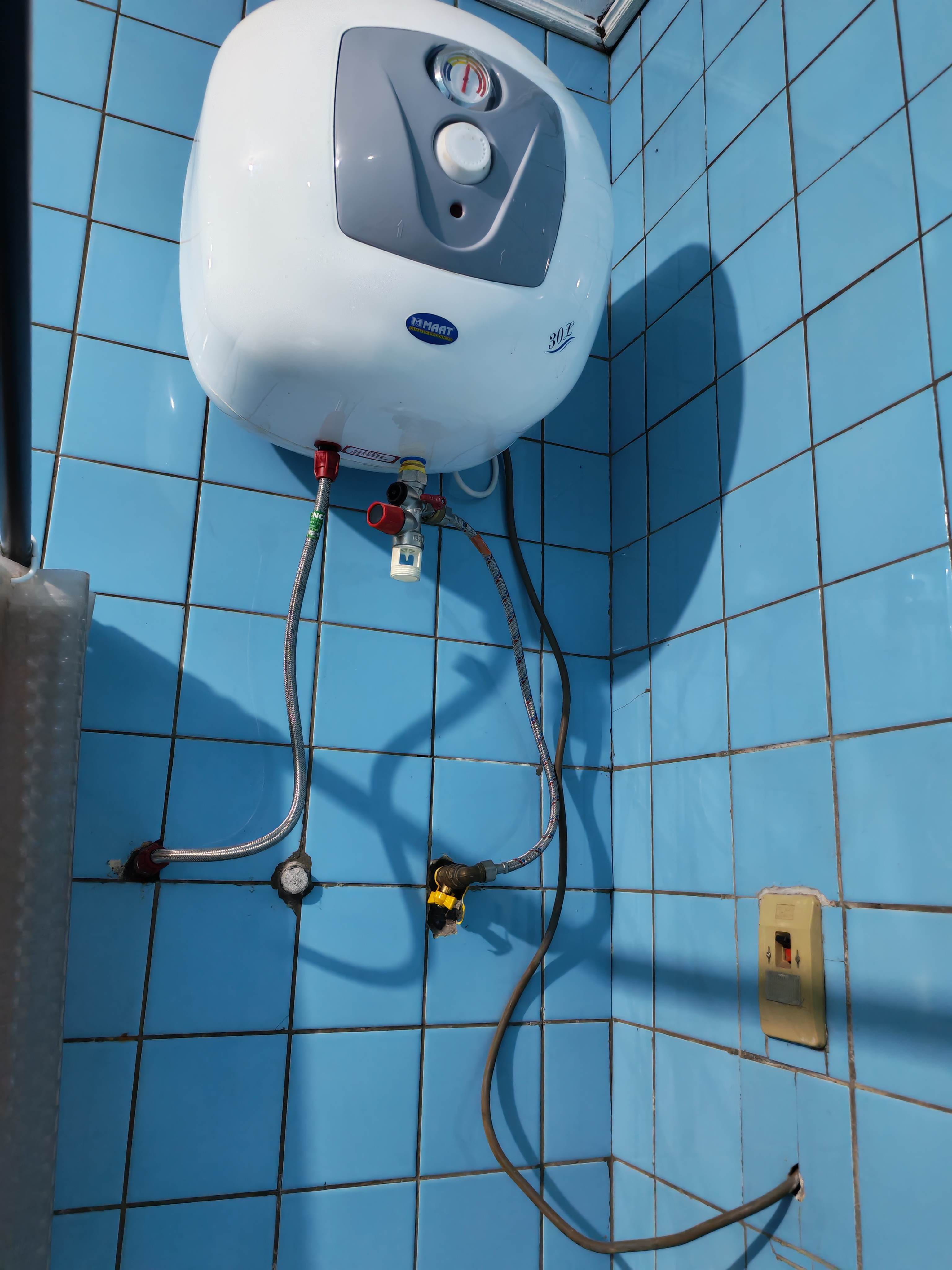

J’aimerais un avis professionnel sur cette installation.
Il s’agit d’un chauffe-eau électrique 30 litres installé au-dessus d’une baignoire, dans une salle de bain au Cameroun.
Pouvez-vous me dire, au vu de la photo :
– si l’emplacement est conforme aux règles de sécurité,
– quels sont les risques éventuels,
– et quelles protections électriques sont indispensables (terre, différentiel 30 mA, etc.).
Merci d’avance pour votre avis professionnel.
  1. KIDUGUEN Messages postés 13796 Date d'inscription   Statut Modérateur Dernière intervention   5 112
    Bonsoir, ici ce serait hors norme et dangereux ne serait ce que l, interrupteur sur le mur.
  2. stf_jpd87 Messages postés 92132 Date d'inscription   Statut Modérateur Dernière intervention   29 968
     Même avis que KIDEGUEN.En France
    Aucun appareil électrique au moins de 60cm d'une baignoire DOCUMENT
    De plus un différentiel 30mA est indispensable sur votre installation.
    Installation dangereuse et non conforme.
