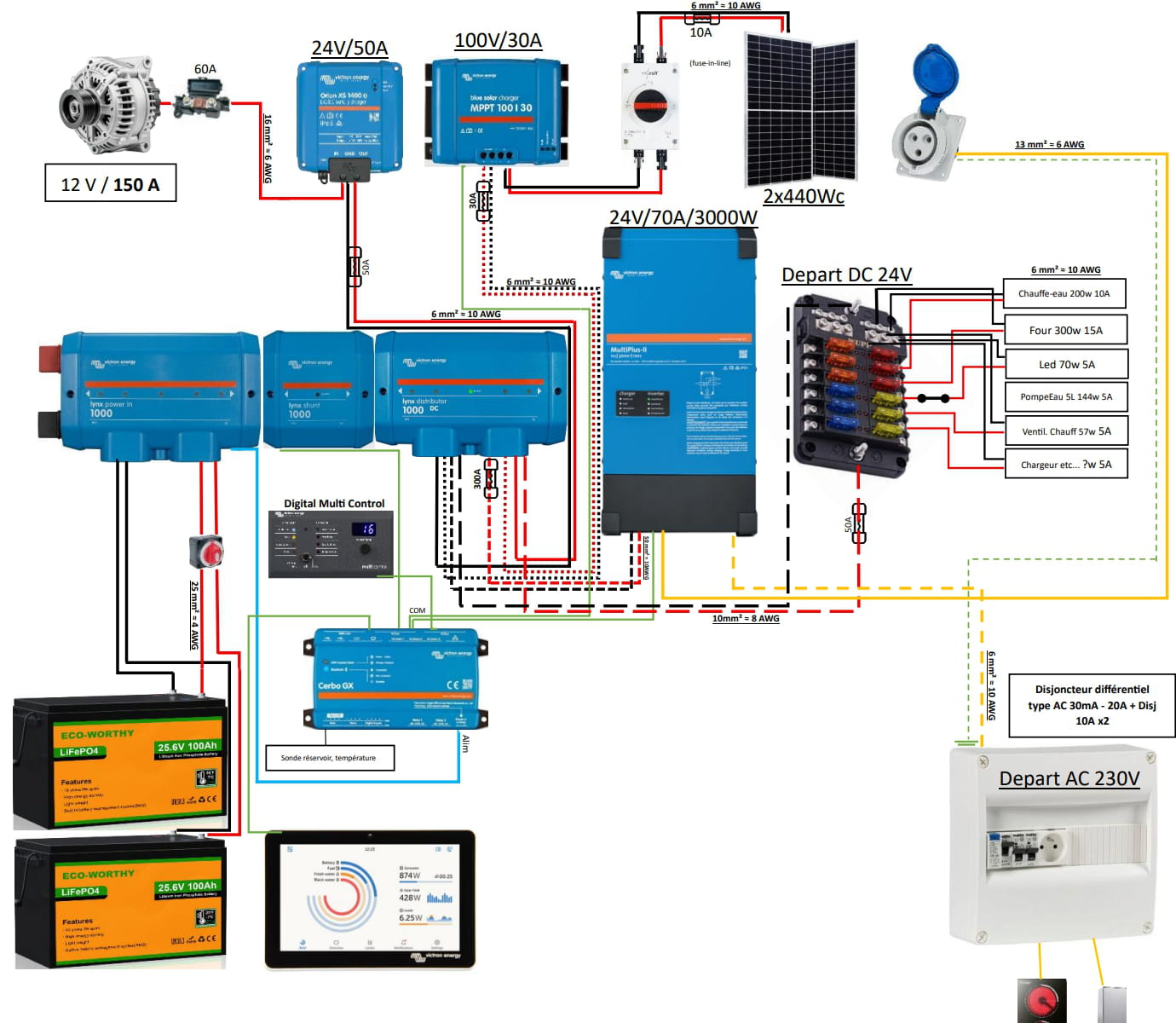

Bonjour, j'ai comme projet de m'occuper de l'électricité du Van d'un ami de zéro. J'ai pas mal de connaissances en électricité, mais dans ce genre de projet c'est la première fois et j'aimerais avoir des avis avant de finaliser le tout.
Ils vont voyager à deux dans ce véhicule pendant des mois et souhaiteraient être le plus autonomes possible. J'ai donc choisi un réseau en 24 V (car pour moi plus sécurisé sur plusieurs points) avec un onduleur de 3000w. Comme moyen de recharge, 50A de l'alternateur + 30A de solaire si ensoleillement au top + 70A de l'onduleur sur une prise réseau camping. Avec comme stockage, 2 batteries LiFePO₄ de 24v 100Ah en parallèle. Je me suis concentré sur la gamme Victron qui me semble bien réputée et très variée !
J'aimerais avoir des avis, merci !
