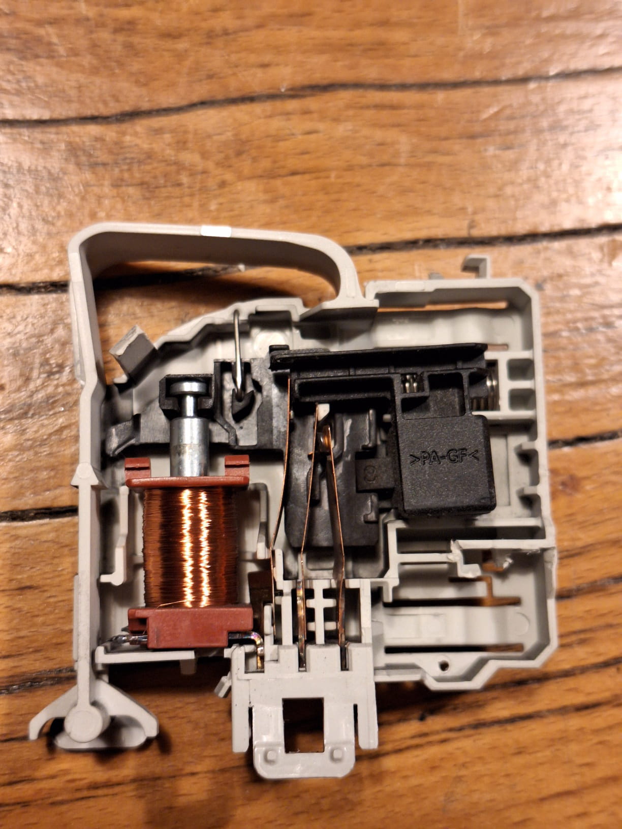

Je voudrais provisoirement shuinter ma serrure de hublot pour être certain qu'elle est le problème. Je connais les dangers et assume totalement, le but étant de la changer si besoin est. J'ai 3 fils gris identiques, numéros 1 à 3. Voici une photo de l'intérieur ou l'on voit les 3 cosses. Lesquelles faut-il relier? Merci

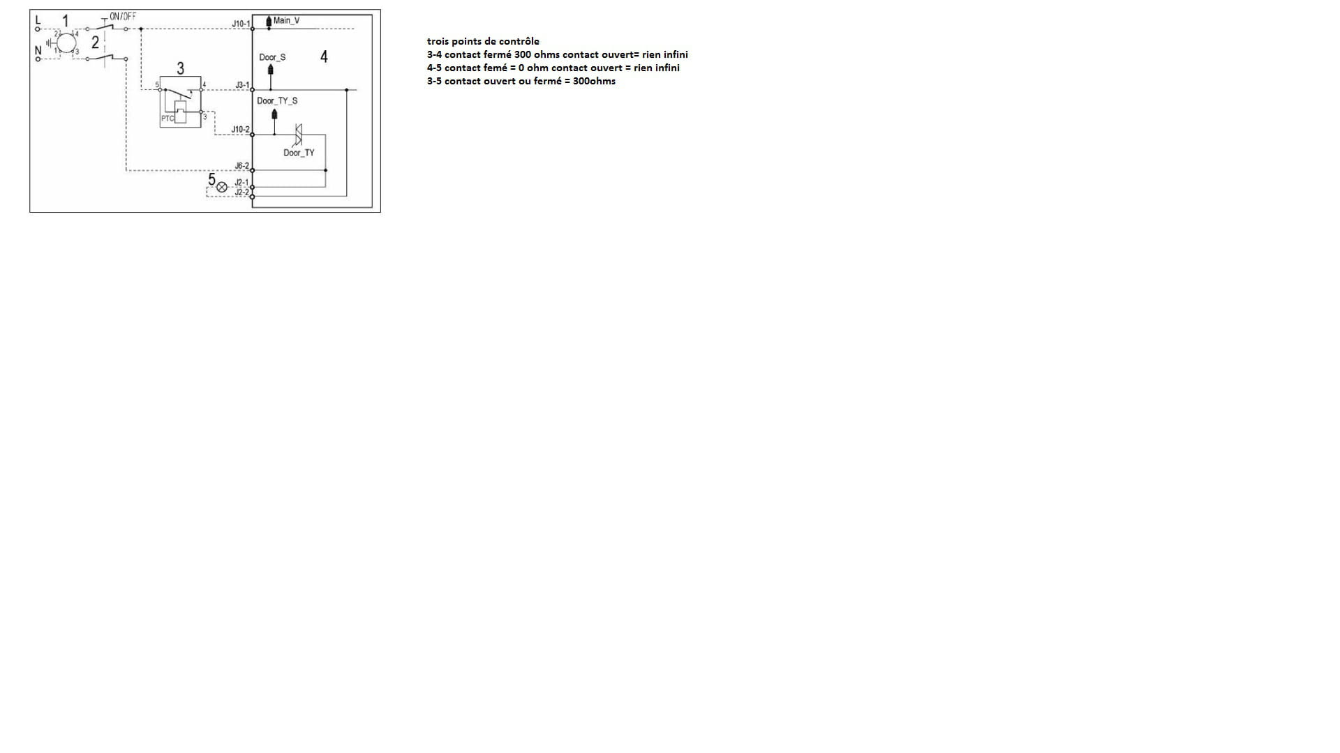

Le principe est simple . Quand le crochet de porte rentre dans le bloc il fait basculer un contact. c'est ce contact qui envoie le 220V à la platine . Dés l'enclenchement d'un cycle un retour se fait sur le relais qui verrouille la porte
C'est sur ce retour qu'i ne faut pas alimenter en 220V si non platine HS.
