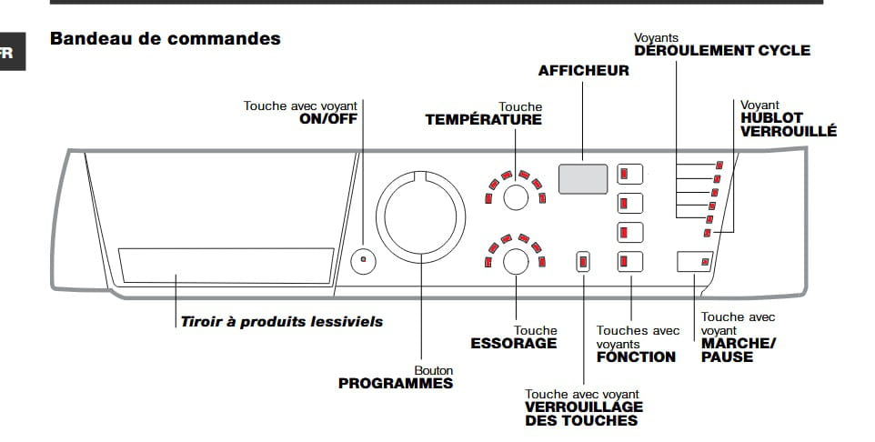

Machine à laver Hotpoint Eco 9 f149 le cadenas rouge allumé et les autres voyants aussi impossible de la mettre en marche ou de l'arrêter tous les voyants sont allumés comment faire merci bien

Si le voyant rouge clé est allumé c'est que la porte est verrouillé
Que tous les autres soient allumés (24) indiqueraient un problème de platine électronique. A valider
