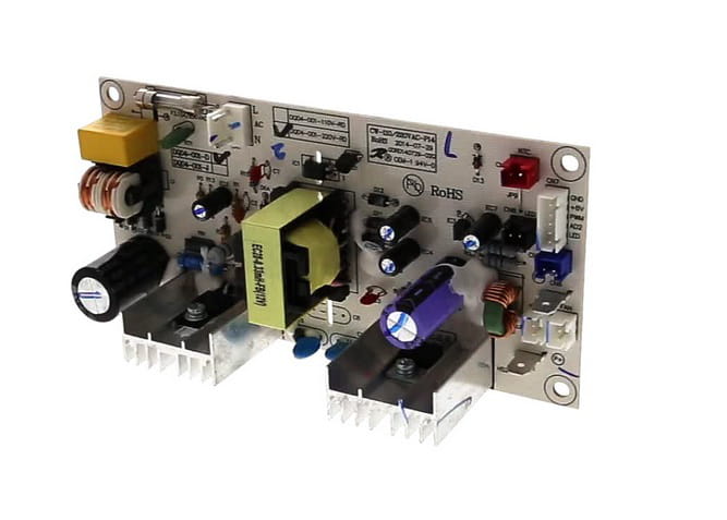

stf_jpd87 Messages postés 90941 Date d'inscription   Statut Modérateur Dernière intervention   29 390
Sur ce modèle je ne sais pas, mais elle devrait avoir cette forme. Comme la Cave est petite, vous aurez vite fait le tour.
